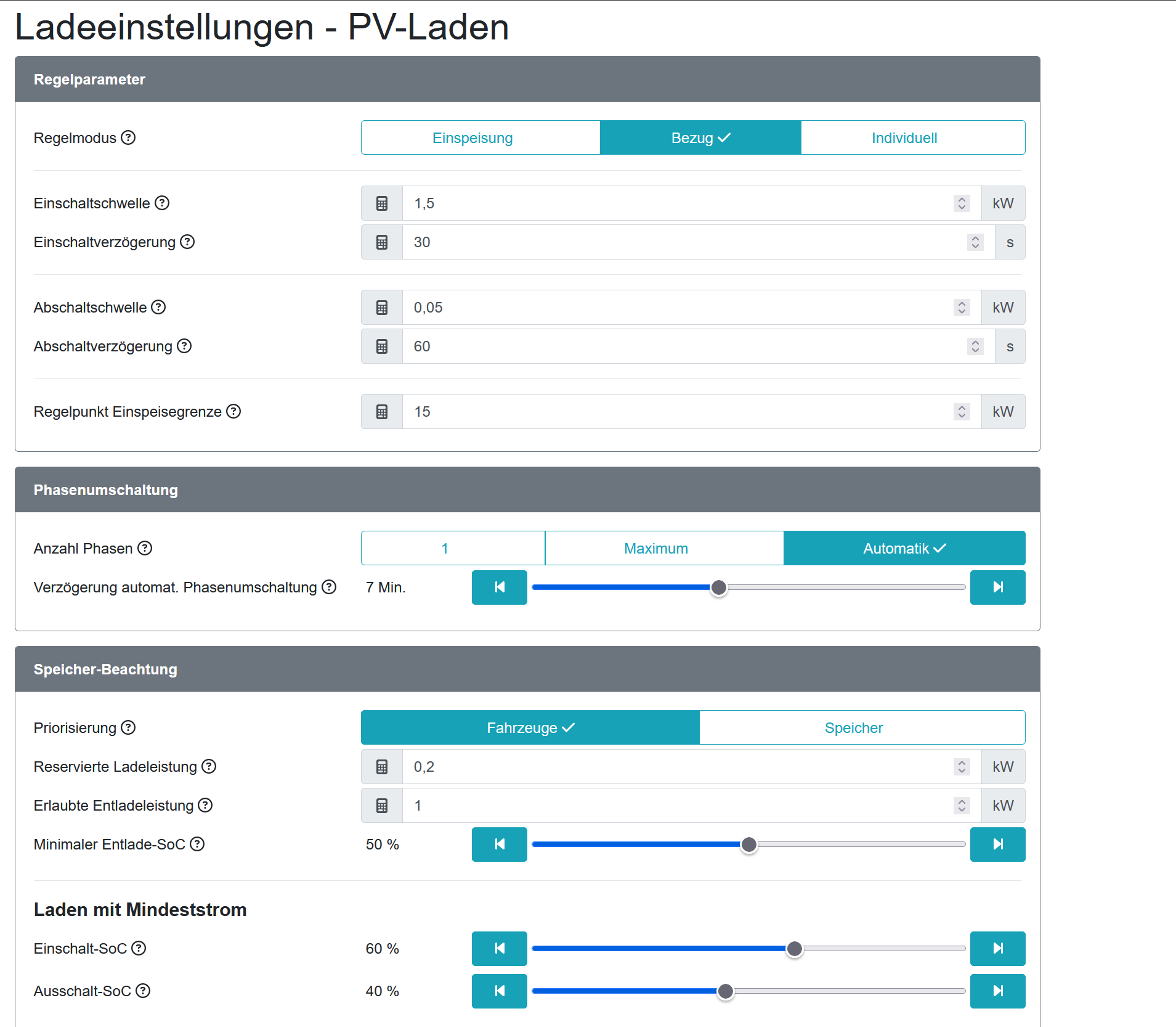

Dann gerade noch die Frage hinterher, ob der Zoe mit der folgenden Einstellung in der 2.0 Version sicher vor Schäden ist:
