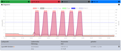

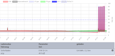

Nachdem ich die openwb Series 2 custom durch Tausch der SD Karte auf 2.0 gebracht habe, habe ich den Efekt das sie 6 mal kurz lädt und dann aufhört.
Irgendjemand eine Idee woran das liegen könnte?
Die Box wurde bereits mehrfach durchgestartet.

Im "Sofortladen" probiert?
sw2 upgedatet?

aiole hat geschrieben: Fr Jul 21, 2023 7:41 am Im "Sofortladen" probiert?
sw2 upgedatet?
Das ist Sofortladen.
Ich habe das aktuelle 2.0 Image herunterladen, meinst Du das mit Update?
Updates stehen keine an.
LG Marco

Habe auf "Master" gewechselt, gleiches Problem.
Hier das Ladelog:

Mal die Einstellungen beim Lastmanagment geprüft? Sieht aus als sperrt da etwas.
Ansonsten bitte log-Auszug aus der main.log von ***Start*** bis ***Start*** als code-Block </> posten.

Ich habe die openWB zurückgesetzt und die Daten neu eingegeben.
Nun funktioniert das Sofortladen. Heute mache ich mich mal an das PV Laden.
Irgendwo hatte ich wohl Parameter eingegeben die sich wiedersprochen haben. Welche genau, kann ich leider gar nicht sagen.
Trotzdem Danke für die Mühe.
