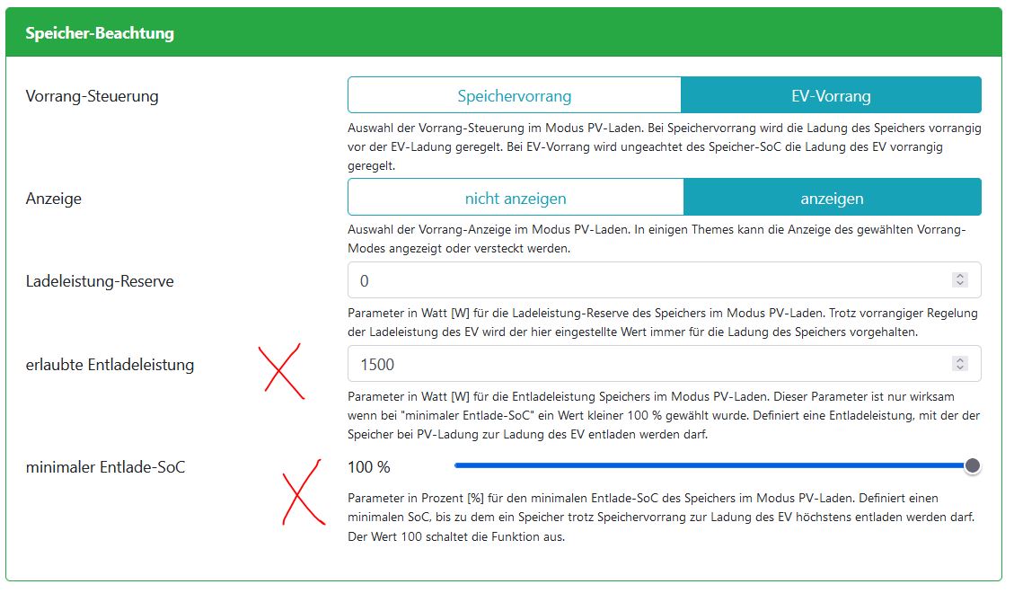

Bei PV-Laden und "Speicher" bezieht openWB den Speicher bis zu seiner "erlaubten Entladeleistung" ein (sofern der Speicher-SoC noch höher als der eingestellte "minimale Speicher-Entlade-SoC" ist). Das geht also dynamisch.bear hat geschrieben: So Jul 02, 2023 9:49 am Zwar kann ich im Modus PV- und PV-Min-Laden auch die Hausbatterie einbeziehen, das geht aber nach meiner Interpretation nur statisch und führt immer wieder dazu, dass auch Netzbezug stattfindet.
Hilfstext der Einstellung (aktuell aus SW2):
Die "erlaubte Entladeleistung" des Speichers wird von der Regelung bei "Speicher"-Vorrang ZUSÄTZLICH zur PV-Leistung für das Fahrzeugladen verwendet, solange der Speicher-SoC über dem "minimalen Entlade-SoC" liegt.
Netzbezug darf da nicht passieren (höchstens kurzzeitig zum Ausregeln).

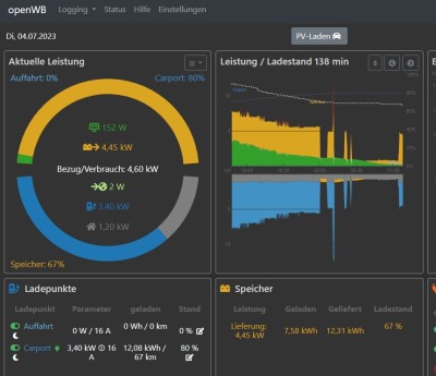

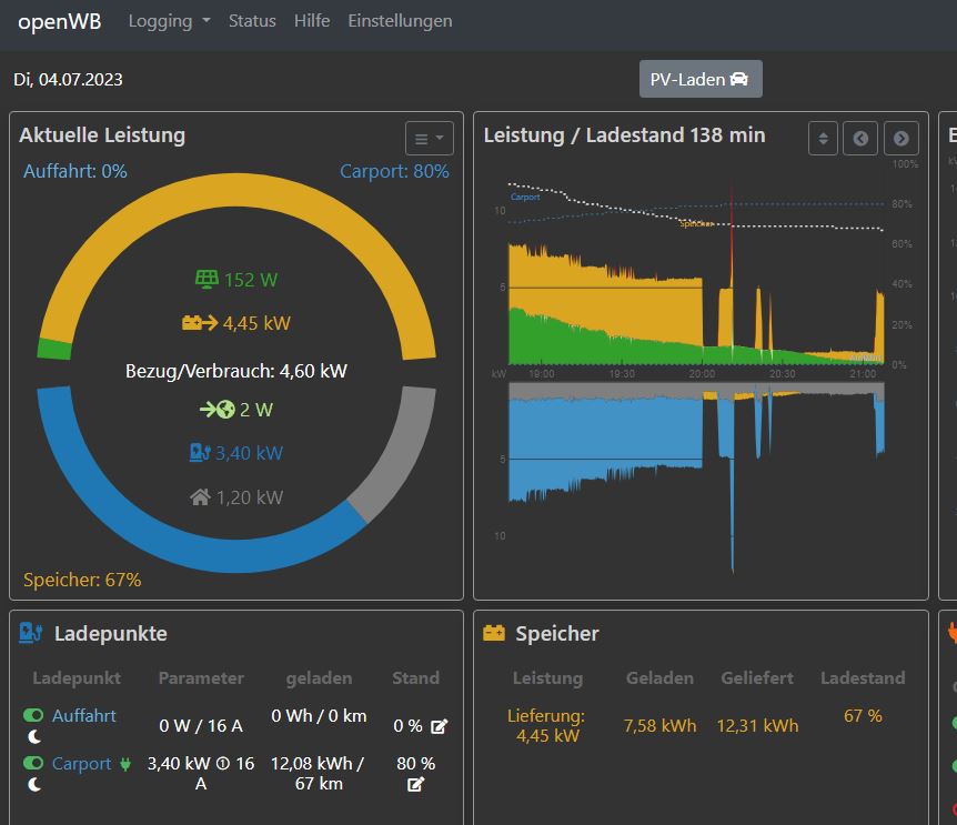

so kurzes Feedback. Wie vermutet läuft PV Laden auch nur solange wie die Pv Erzeugung oberhalb ~1,4kW ist. Wenn ich die Ladung, 4kW Batterieentnahme und SOC limit 60%, zum Sonnenuntergang hin starten will funktioniert es nicht.
Das heißt am Tage läuft es wie beschrieben, die Regelung pendelt um die erlaubten 4kW Batteriebezug. Nachts hingegen läuft sie nicht an. Vermutlich geht aber der Umweg über "minPV-Laden" und anschließenden Umschalten, wenn die Ladung läuft, auf "PV-Laden".

Erst einmal danke für die Tipps.
Die Hinweise von Aiole und Becker passen und erfüllen genau die Anforderung. Ich konnte es in der Zwischenzeit mal ausprobieren.

Die OpenWB regelt dann auf die eingestellte max. Entladeleistung der Batterie.
Aber entspr. deiner Beobachtung nur bei genügend PV-Leistung.
