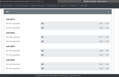

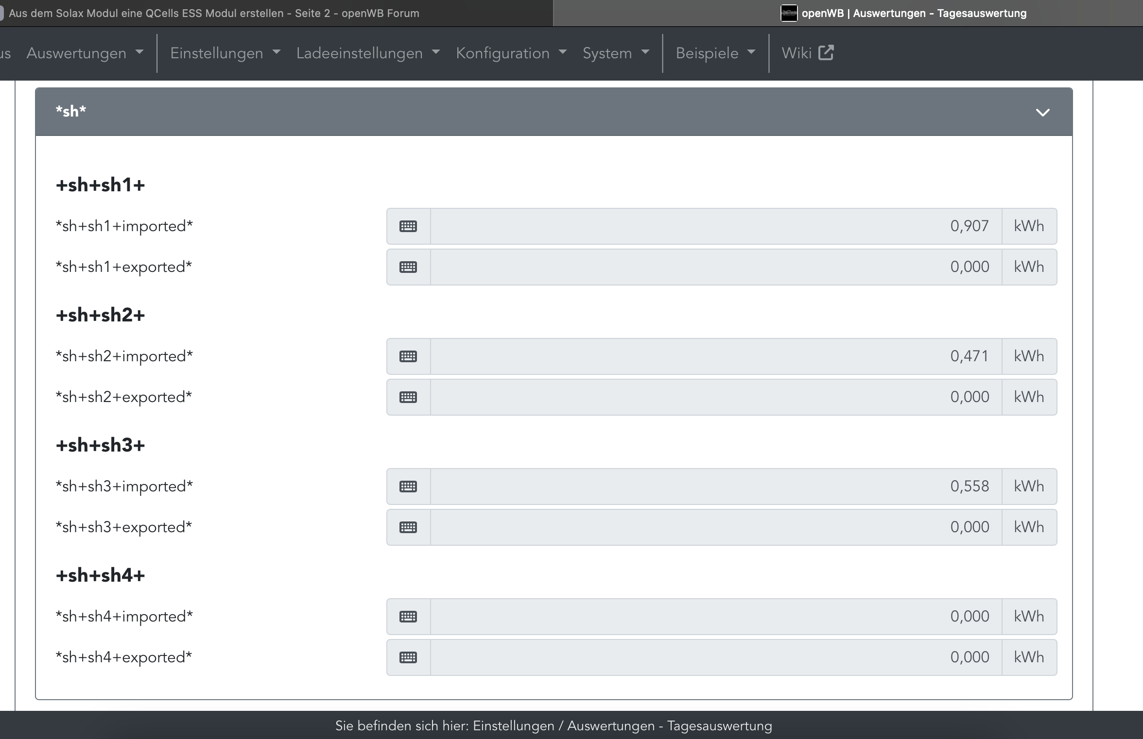

Mir ist jetzt in der Auswertung (Tag und Monats) aufgefallen, dass die SH-Geräte nicht mehr richtig benannt sind (s.Anhang).
Ich weiss jetzt natürlich nicht, ob es ein generelles Problem in der 2.0 ist oder ob es am neuen Modul liegt. Die wurden aufjedenfall mal korrekt angezeigt. Verbräuche ect stimmen, geht nur um den Namen.
Lars
