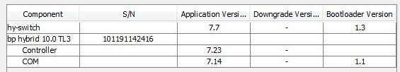

Was hast Du denn aktuell von KACO verbaut? Welche Software-Version ist installiert?

Hab den Kaco Hybrid jetzt seit 2Jahren und bekomme die Daten nicht raus.
Laufen tut er mit hy-sys 7.21 aber da kann ich ja nur die Werte lokal darstellen.
