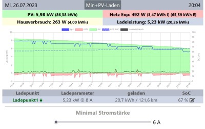

Was anderes:
Verläuft die Ladeleistungen in Stufen? Ist mir noch gar nicht so aufgefallen. Es könnten immer so ca. 700W sein. Siehe Bild.

Re: Leistung unzureichend?
230V x 1A x 3 Phasen = 690W
Beitrag von mrinas »
krebs8 hat geschrieben: Mi Jul 26, 2023 8:49 pm Was anderes:
Jup, rixhtigm der Standard sieht eine Regelung in 1A Schritten vor, das sind die Stufen die du hier siehst.
Die openWB kann auch eine feinere Regelung in 10mA Schritten vergeben, alle dings gibt es nur einige Fahrzeuge welche das dann auch umsetzen. Andere bleiben bei den 1A Schritten.
