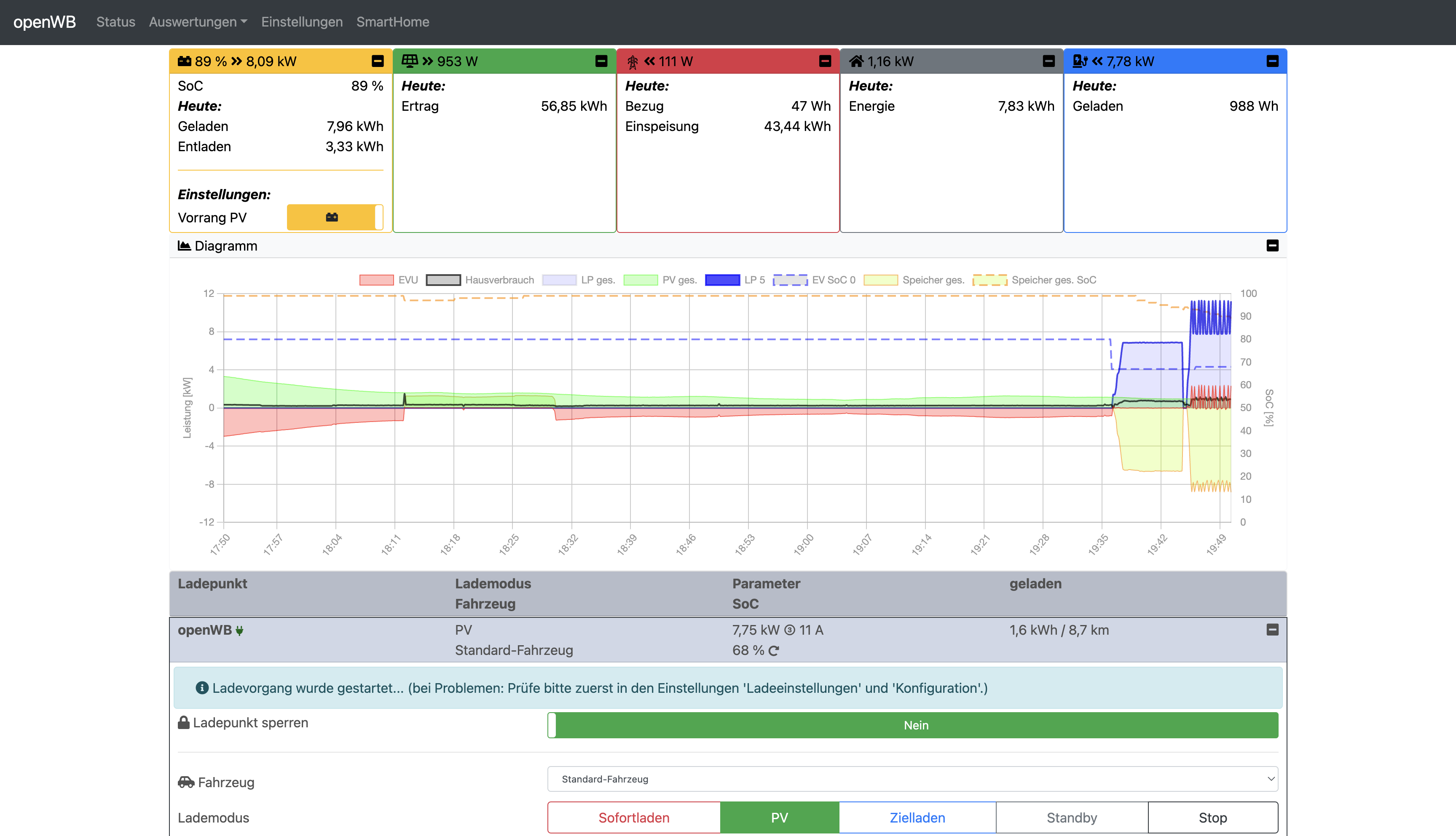

Ich habe die 2.0 grundkonfiguriert und bisher nicht wirklich mit den Parametern gespielt, d.h. die vorgegebenen Standardeinstellungen belassen. Bevor ich nun anpasse wollte ich hier mal nachfragen, wie ich am besten folgende Sache in den Griff bekomme. Hintergrund ich habe eine PV-Anlage mit Speicher und bekomme dann, wenn die PV-Leistung eher gering ist, folgendes Verhalten:
Was man gut erkennen kann ist, dass wenn die PV-Leistung in Verbindung mit dem Speicher die 11 kW nicht schafft, kurzer Bezug stattfindet, dann wird runter geregelt, damit möglichst ohne Bezug geladen wird. Kurz drauf geht die Ladeleistung aber wieder hoch und wieder erfolgt Bezug und es wird wieder runter geregelt.
Wie setze ich hier am besten an, damit dieses ständig schnelle Schwingen bei niedriger PV-Leistung nicht oder wenigstens deutlich glatter erfolgt?

Da hast ja auch den größten Teil aus dem Speicher und nicht aus der PV geladen.

Candid hat geschrieben: Fr Jul 28, 2023 5:05 pm Wie setze ich hier am besten an, damit dieses ständig schnelle Schwingen bei niedriger PV-Leistung nicht oder wenigstens deutlich glatter erfolgt?
Du hast den Hausverbrauch ausgeblendet.
Ohne ihn gesehen zu haben, vermute ich zum selben Zeitpunkt erhebliche Schwankungen in restlichen Hausberbrauch.
In Verbindung mit weiteren nicht von Dir kommunizierten Konfigurationen (max. erlaubte Entladeleistung der Batterie - darauf deutet der Netzbezug hin) kann dann durchaus die Ladeleistung des Auto angepasst werden.
Daher tendiere ich im Moment zur Aussage: Arbeitet vermutlich wie es soll.

Der Hausverbrauch war recht konstant bei wenigen 100 W. D.h. keine großen oder sehr variablen Verbraucher sondern eher Grundlast. Mac. erlaubte Ladeleistung aus dem Speicher ist auf 8 kW konfiguriert. Da hast du Recht, mit der eher niedrigen PV-Leistung waren dann die 11 kW kaum konstant möglich. D.h. um den Punkt 8 kW vom Speicher + PV wurde geregelt. Die Aussage "Arbeitet vermutlich wie es soll" ist sicher korrekt ;-).
Ich frage mich, ob bzw. wie ich dieses Regelverhalten "beruhigen" kann. Ich würde es gerne so konfigurieren, dass schon die vorhandene Leistung aus Speicher + PV möglichst genutzt wird aber die unruhige PV-Leistung nicht zu dem Zappeln führt. Den Speicher könnte ich auf 11 kW stellen, das wäre wohl ein Weg. Auf jeden Fall schon mal danke für die Antworten. Hat mir schon weiter geholfen.

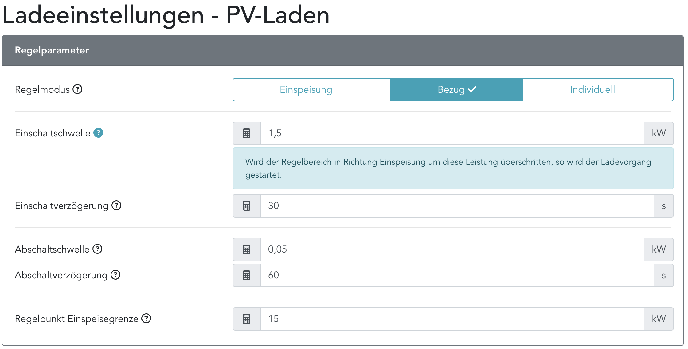

Warum wird überhaupt der Ladevorgang gestartet:
Einschaltschwelle steht auf 1,5 kW, sollte dann nicht erst bei Einspeisung von > 1,5 kW überhaupt der Ladevorgang gestartet werden?
Und warum wird ständig bis auf 11 kW gegangen, obwohl doch garnicht genügend Leistung vorhanden ist? Der Speicher steht auf 8 kW. Da müsste die openWB doch wissen, dass sie nicht so hoch gehen kann, ohne dass sie in den Bezug geht.

Problem war dann wohl, dass ich zuviel vom Speicher ziehen wollte. Warum aber bei 8 kW die openWB ständig auf 11 kW geht ist mir nicht klar und warum überhaupt der Ladevorgang startet, wenn Eischaltschwelle auf 1,5 kW steht und die gar nicht erreicht werden.

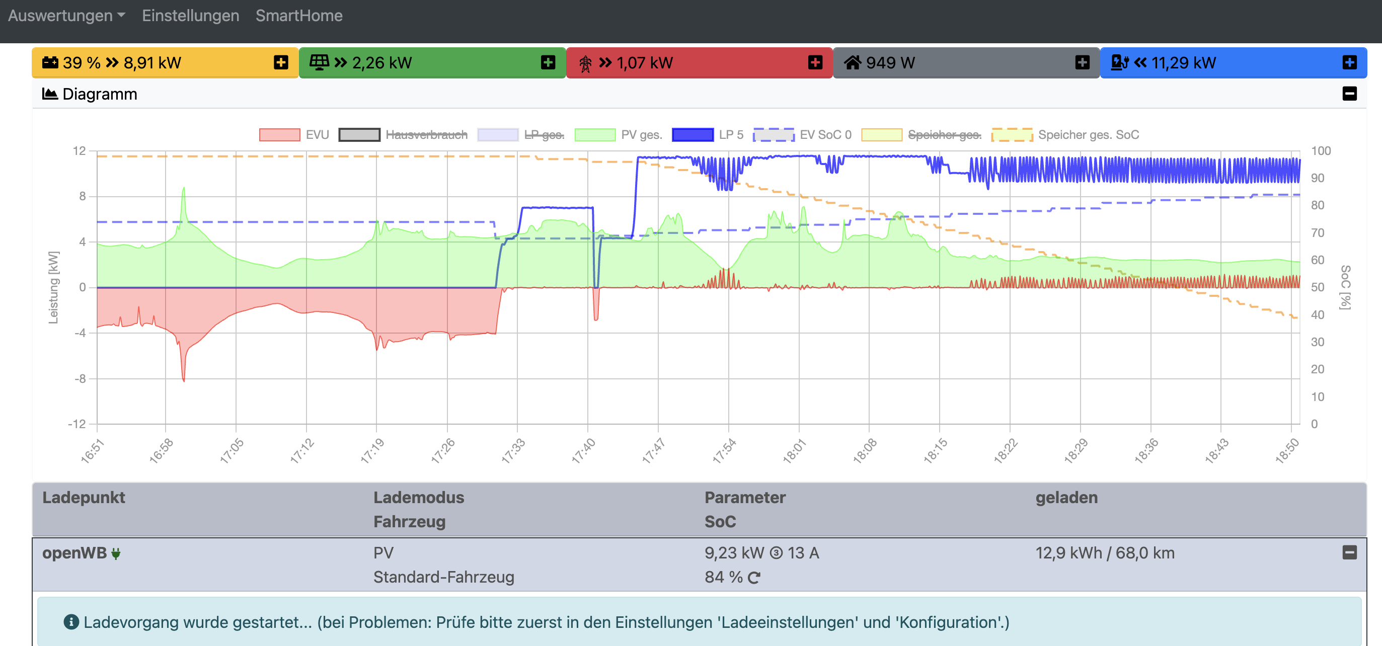

Ich habe immer noch eigenartige Schwingungen, die ich nicht weg bekommen. Vielleicht hat hier noch jemand die Idee bzw. Erklärung, was der Grund ist. Aktuell installierte Version (2023-10-02 12:18:59 +0200 [7fa89e91b]).
Von den Einstellungen her, sieht es aktuell wie folgt unten im Bild aus. Für mein Verständnis sollte aus dem Speicher max. 6 kW gezogen werden für das Laden (+ jew. akt. Hausverbrauch). Am Anfang habe ich aber wiederholt die Spitzen drin, wo deutlich mehr als 6 kW für das Laden gezogen werden aus dem Speicher (geht bis 11 kW hoch). Die PV-Leistung ist über den gesamten Zeitraum recht konstant etwas unter 3 kW ohne Ausreißer (es ist aktuell bedeckt). Es erfolgt dann auch bei den Spitzen ein Bezug vom EVU.
Nach meinem Verständnis sollten mit den Einstellungen diese Spitzen nicht stattfinden, oder wo liege ich da falsch?
