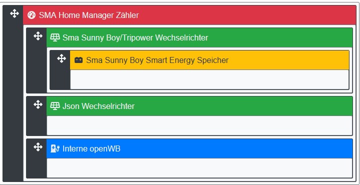

Frank-H
Beiträge: 383
Has thanked: 23 times
Been thanked: 29 times
Re: SMA Home Manager
Beitrag von Frank-H »
Vielleicht liegt die Ursache in der Komponentenanordnung. Ich habe (fast) die gleiche Konfiguration (statt eines 2 SMA WR ein Balkonkraftwerk) und mit der abgebildeten Sortierung im Lastmanagement klappt es.
