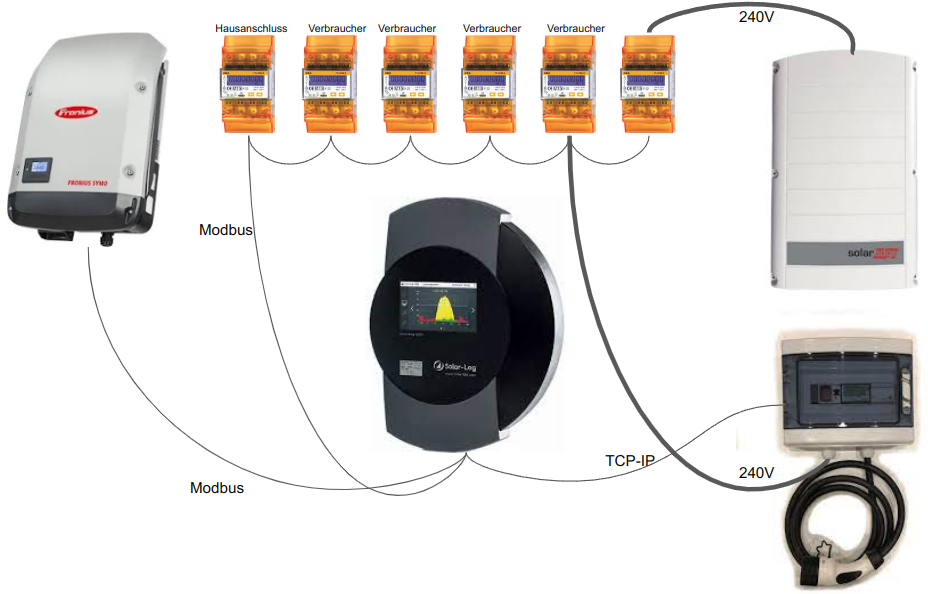

Im Rahmen meiner Batterieintegration möchte ich meine EVU Infrastruktur etwas reorganisieren. Ich habe derzeit eine Solar-Log Infrastruktur, welche die Daten an die OpenWB schickt. Wenn ich die Batterie von der OpenWB verwalten will, wäre es besser (Latenzzeit), wenn OpenWB die Daten direkt vom WR und von den Zählern erhält, statt indirekt via Solar-Log EVU.
Meine Frage:
- hat die OpenWB überhaupt einen Modbus Anschluss?
- kann ich die Solarlog PRO380 Zähler direkt an die OpenWB anschliessen

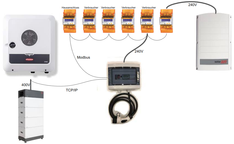

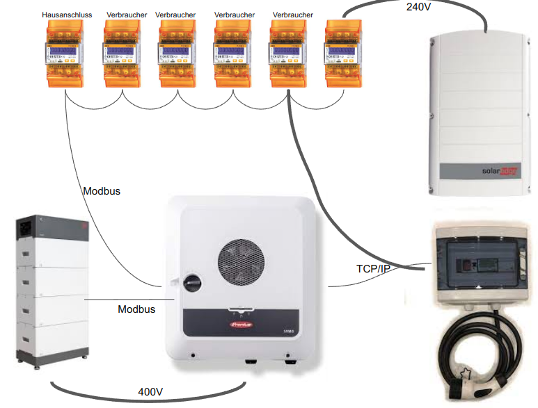

Aktuell habe ich die folgende Konfiguration und möchte nun einen BYD Speicher (spez. Grund für das Produkt) integrieren: Dabei möchte ich das Solar-Log Gerät rausnehmen (Latenzzeit) aber die SmartMeter behalten (waren schweine teuer). Dazu habe ich mir folgende Überlegungen gemacht:
1) OpenWB als "Zentrale": oder aber
2) der GEN24 als als "Zentrale": Deshalb meine Frage, ob die OpenWB direkt Modbus kann und allenfalls die Solar-Log Smart Meter lesen kann.
Gibt es hier noch bessere Ideen?

Re: Modbus Anschluss und Solar-Log Zähler
Der SmartMeter muss zwingend an den Fronius.
Der braucht diesen für die Regelung.
Die openWB erhält die Daten vom Fronius per Netzwerk.
Eine direkte Modbusverbindung benötigt es nicht und geht auch nicht.
Ob der 380er Zähler mit dem Fronius redet muss jemand anderes beantworten.
