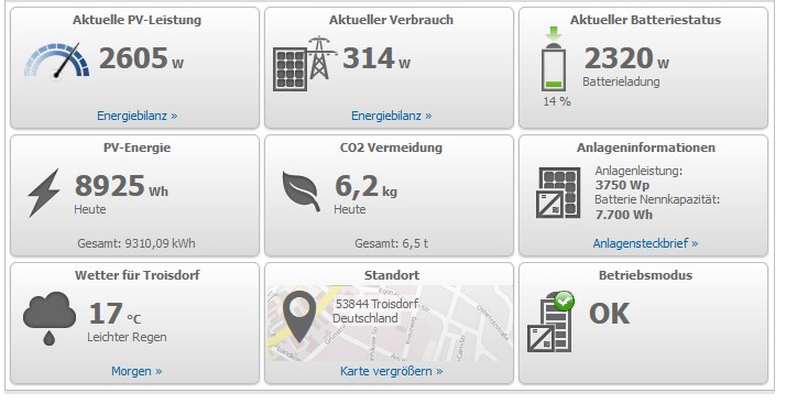

Es werden mit aber die Speicherwerte nicht angezeigt und damit sind auch die Hausverbrauchswerte falsch. Ich habe zwei Screenshots der OpenWB und des SunnyPortals angehängt.
Mache ich etwas bei der Konfiguartion der OpenWB falsch oder hat der Installateur bei der Konfiguration des HomeManagers des Sunny Boy Storage etwas vergessen?
Wer kennt sich mit so einer SMA / OpenWB Konfiguration aus und kann mir helfen?

Wurde im Sunny Boy Storage auch Modbus TCP aktiviert? Das ist meines Wissens standardmäßig immer abgeschaltet.

Modbus TCP Server steht auf nein. Das kann es wohl sein. Werde mich morgen darum kümmern, dass es eingeschaltet wird.

danke noch einmal für deinen Hinweis. Es hat etwas gedauert, bis der Installateur aktiv wurde. Habe es aber gerade angepasst und es funktioniert jetzt.
