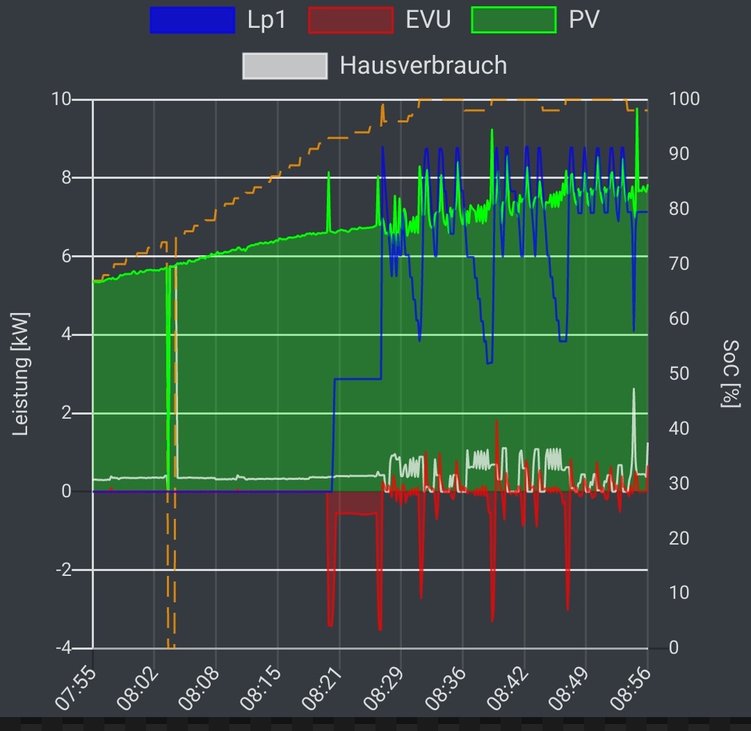

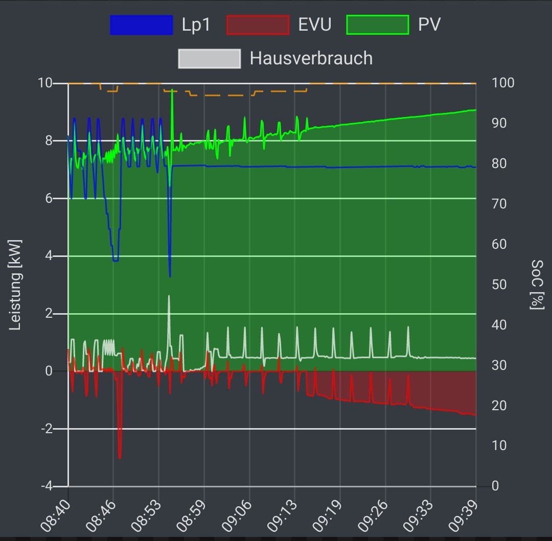

beim PV Laden ist bei mir sehr viel unruhe in der Leistungsregelkung drin.
Ich habe zur Veranschulichung zwei Screeshots drangehängt.
In dem einen sieht man wie die bleue Linie immer rauf und runter geht.
Es scheint so als ob sich da was aufschaukelt.
Deshalb habe ich dann auf Sofortladen umgeschaltet und siehe da: eine schöne gerade Linie.
Ich möchte aber nicht immer manuell die Ladeleistung anpassen je nach dem was vom Dach kommt.
Dafür gibt es ja das PV laden. nur reagiert das zu hektisch.
Hat jemand eine Idee wie man das weg bekommt?

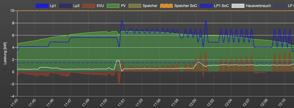

Beobachte das selbe Problem, kam nach irgendeinem der letzten Updates plötzlich. Hab schon in einem anderen Thread darüber geschrieben, aber bislang keine hilfreiche Antwort bekommen. Fängt zunächst sauber an zu laden, dann schwingt es und hört nicht mehr auf. Total nervig. Zwischendurch hört es immer mal für ein paar Regelzyklen auf, dann geht es weiter mit dem Schwingen.

Interessant ist, dass es nach einem Durchzug einer Regenwolke mit Ladungsunterbrechung wieder tadellos regelt, wie schon die Jahre davor:
Hab jetzt über "Einstellungen -> System -> Support einen Bericht ans Team geschickt. Bin gespannt, ob die was rausfinden.
