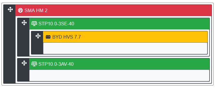

[keine openWB WB. SW läuft als Release 2023-08-03 12:57:11 +0200 [6746ba8e0] auf einem Rspi3 mit Rasbian.
Unsere PV, zwei SMA STP, einer SE mit BYD Batterie, plus HomeManager]
Moin,

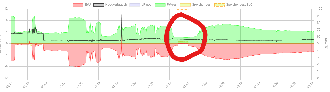

mehr als FYI, aber dennoch: Hat jemand ne Idee wie dieser IMO seltsame "Zustand" entstehen kann?
Fehler im openWB Monitoring? Leider sind die Samples aus dem SMA-Portal zu grob (15 min) um das dort zu sehen: Es kommt mehr PV rein als Verbrauch im Haus ist, aber es ist keine Einspeisung, und zusätzlich entlädt sich die Batterie!?! Und die Logs aus dem WRn sind auch 5 min Samples, aber zu sehen ist da auch nix?!

Die Batterie wurde dort geladen, nicht entladen. Passt auch mit der SoC-Anzeige zusammen. Vielleicht hat der Speicher seine Zellen ausgeglichen (Balancing)?
