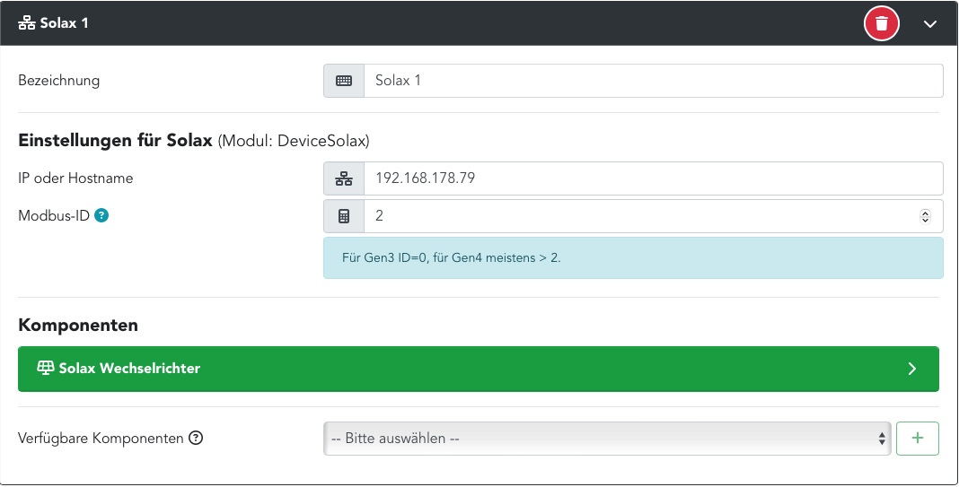

Das steht so im OpenWB Menü, siehe Screenshot.
Habe inzwischen alle Werte von 1 bis 20 ausprobiert. 0 kann nicht eingetragen werden. Wie finde ich die ModBus IDs der 4 WR heraus? Ich kenne lediglich die IP Adressen mit Endungen 79 - 82.

Schon bei Solax bzw. im PV-Forum danach gefragt? Die ID's sind nicht openWB-spezifisch.

Die Modbus-Parameter sind unter den erweiterten Einstellungen sichtbar. Ich meine das Passwort dafür war 2014, bin mir aber nicht mehr sicher.
