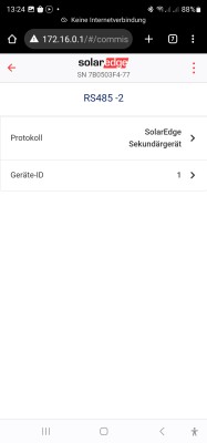

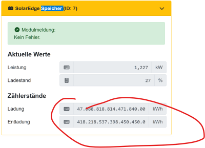

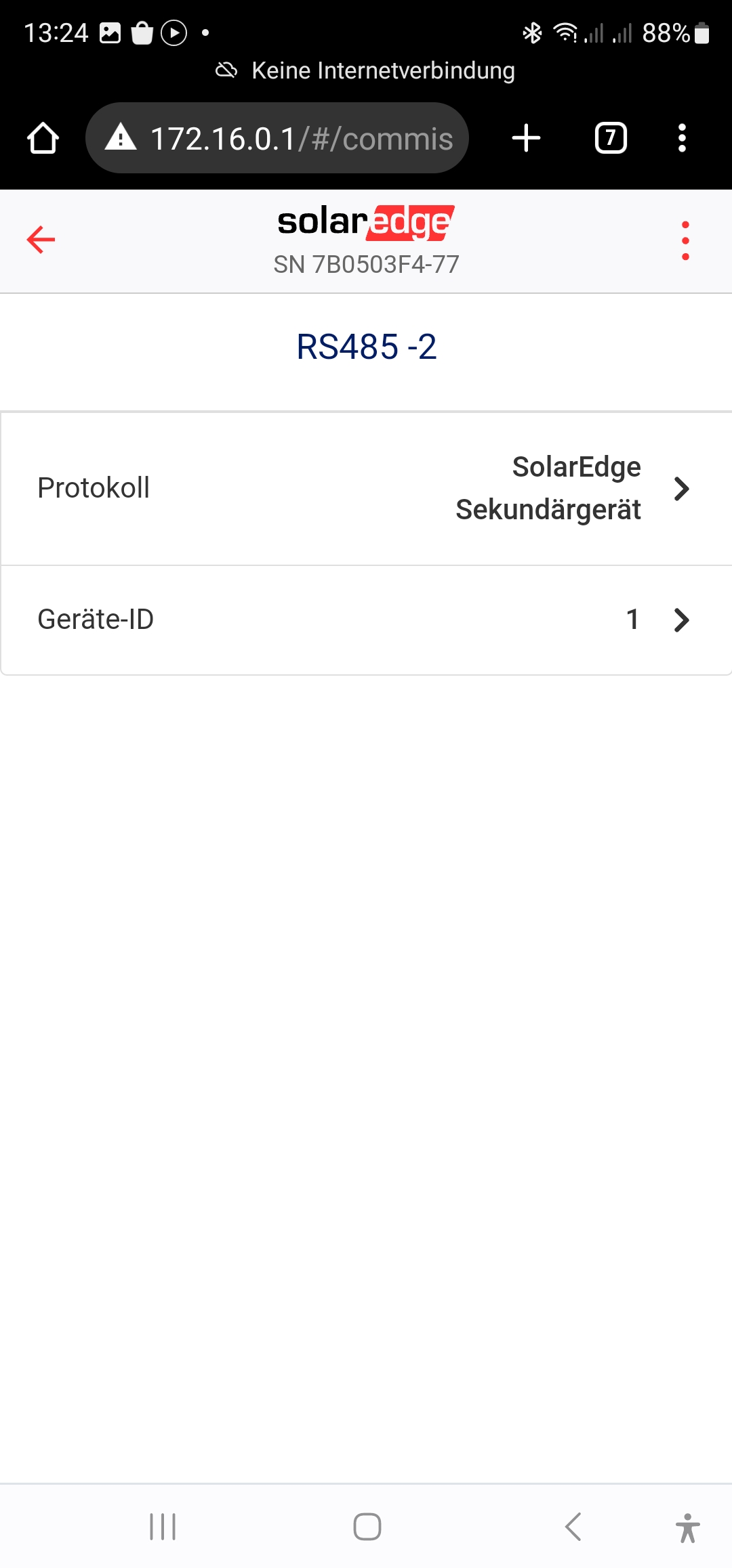

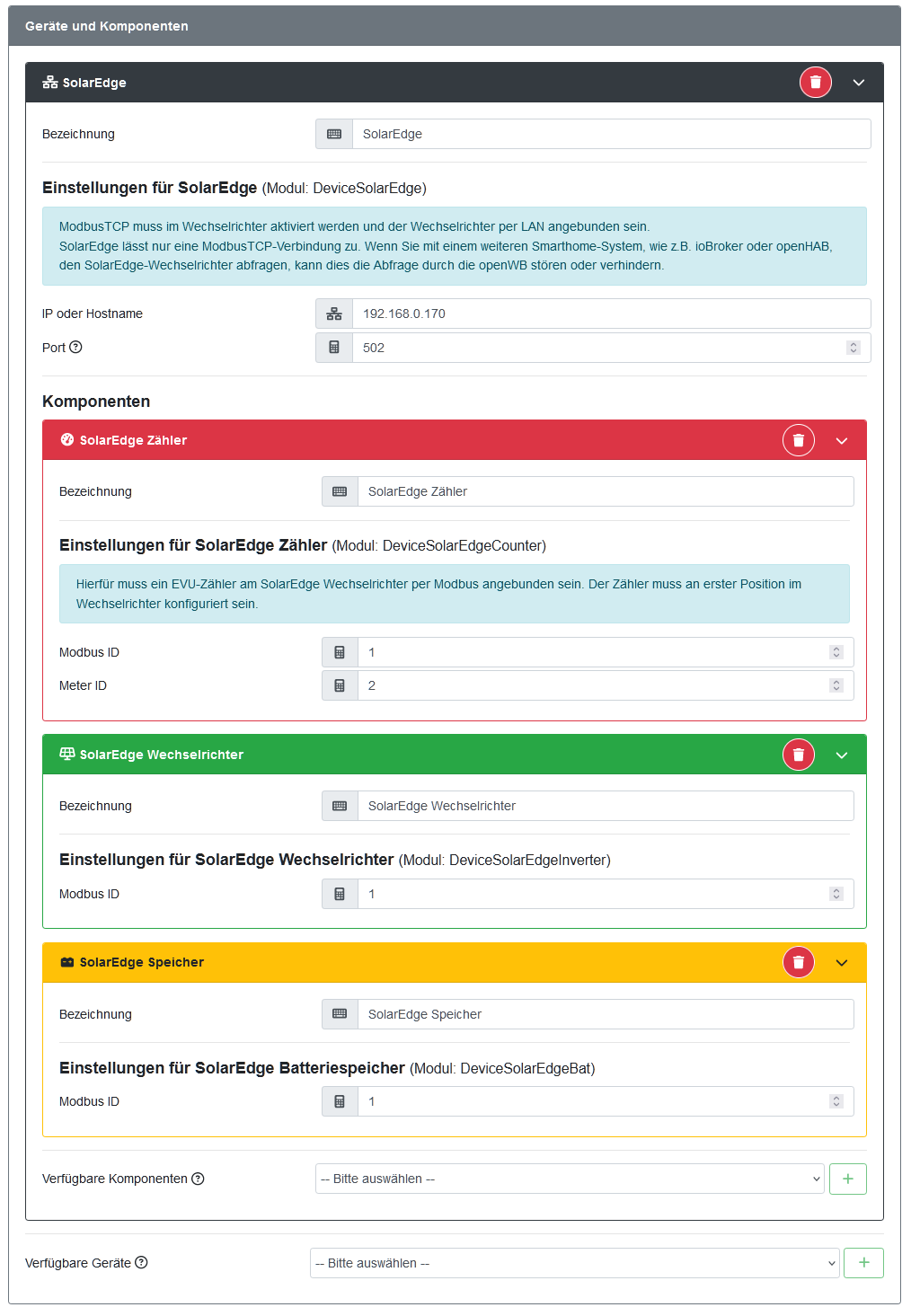

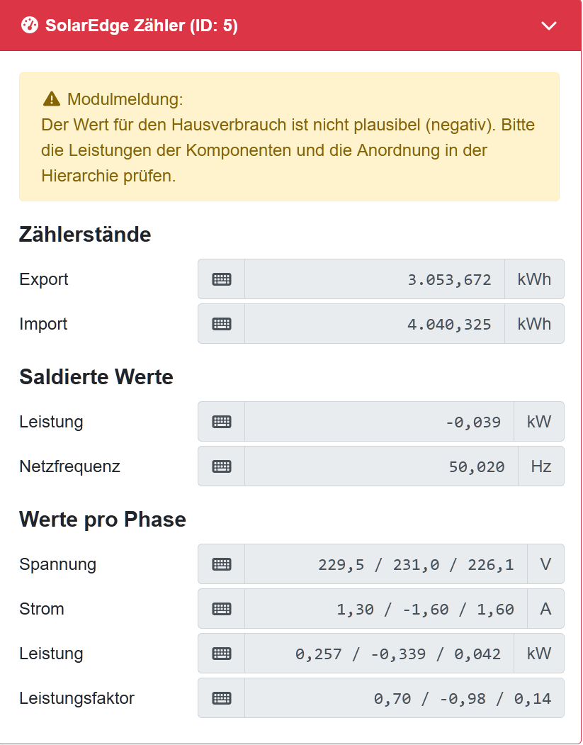

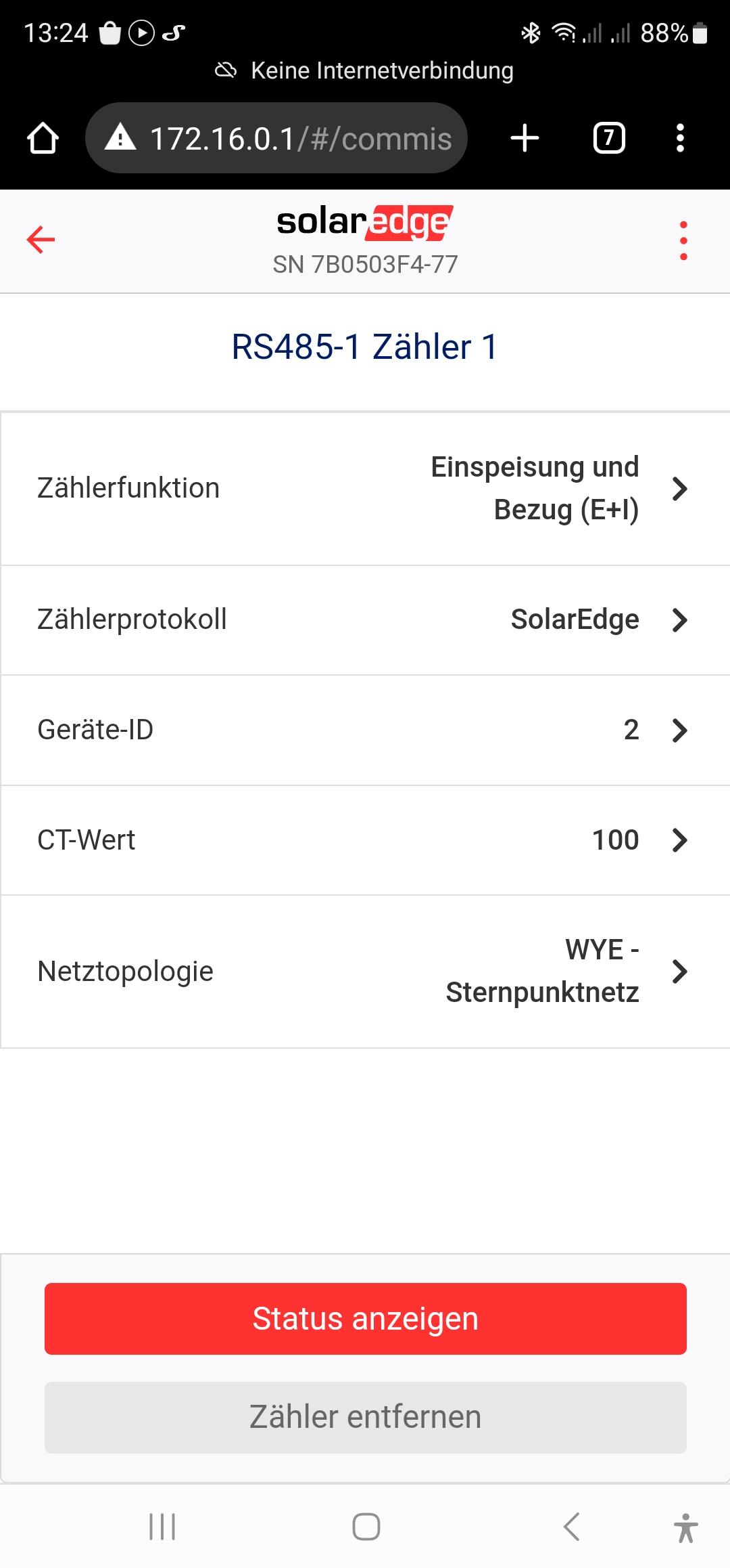

ich habe testweise mal jetzt die 2.1er Software laufen lassen. Bei der Konfiguration scheint irgendwo der Wurm drin zu sein, ich weiss aber leider nicht wo. Softwareversion ist die Master vom 25.8.23
Ich erhalte unplausible Werte für den Hausverbrauch und dem Speicher. SolarEdge Wechselrichter mit StorEdge 9,2kWh Speicher. Unter der 1,9er Software alles fehlerfrei, meine Home Assistant-Installation bekommt auch die korrekten Werte.
Hier sind Screenshots der Ereignisse, der Konfiguration in der Wallbox und der Konfiguration im Wechselrichter.
Was habe ich falsch gemacht?

Ich lade aber aktuell gar nicht an der Wallbox.
Und negativer Hausverbrauch ist natürlich auch Unsinn, der wird schlicht nicht korrekt angezeigt.
