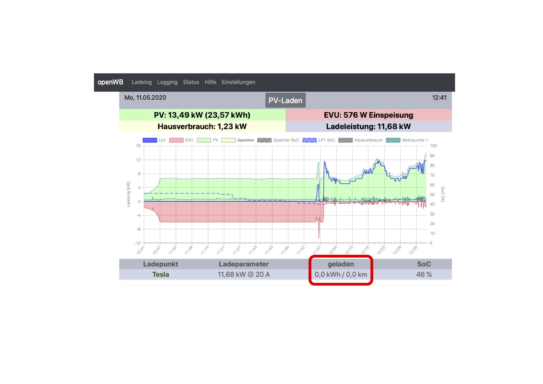

ich bin sehr zufrieden mit openWB stand alone, alles läuft wie gewünscht (Fronius Symo WR 17,55 kWp, Tesla Model 3).
Ich habe nur eine triviale Frage, vielleicht kann mit jemand helfen: beim Menüpunkt im roten Kreis (geladen) steht immer 0,0 kWh. Was sollte denn hier angezeigt werden und was muss ich einstellen, dass etwas angezeigt wird?
viele Grüße und danke!

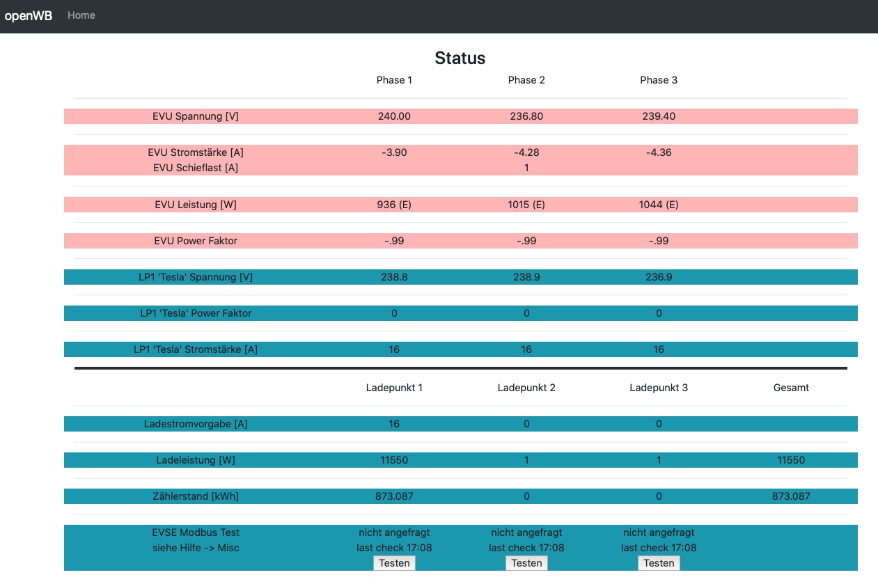

Re: Anzeige im main menu fehlt....
Wird unter Status ein Zählerstand bei Ladepunkt 1 angezeigt?
c53704
Beiträge: 72
Registriert: Di Mär 17, 2020 5:54 pm
Beitrag von c53704 »
meines Erachtens ja....
Zählerstand LP1.jpg (169.52 KiB) 833 mal betrachtet
Beiträge: 10376
Has thanked: 196 times
Been thanked: 460 times
Sehr komisch, bitte mal Debug Daten senden.
