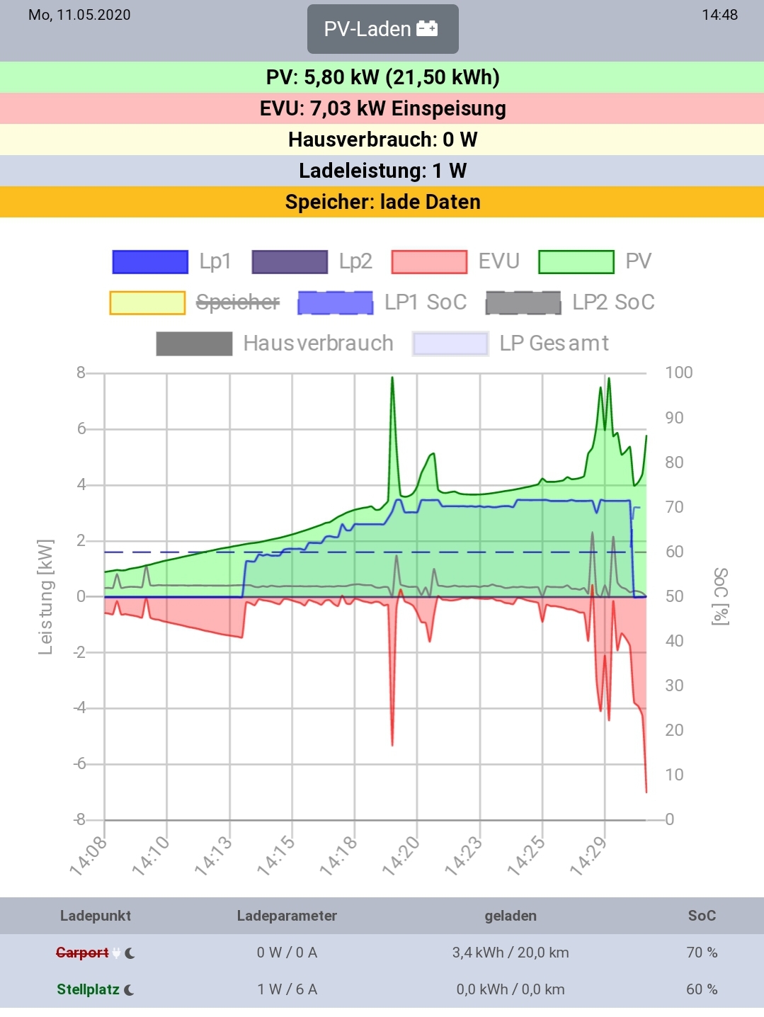

Soo, das sieht schonmal gut aus. Ladevorgang wurde bei 70% durch Sperren gestoppt (SOC Vorgabe 65%, der Golf kennt nur 10% Schritte). Ändert man anschließend auf 80% in den Einstellungen, wird der LP wieder grün angezeigt, aber die Ladung hat erst nach Wechsel zu Stop und zurück zu PV wieder losgelegt. Aber das muss je keine Fehlfunktion sein. Abstecken/Anstecken hätte ja vermutlich auch gereicht ?!
PS: Der Geister-Speicher ist weiterhin im Graph und Legende:
