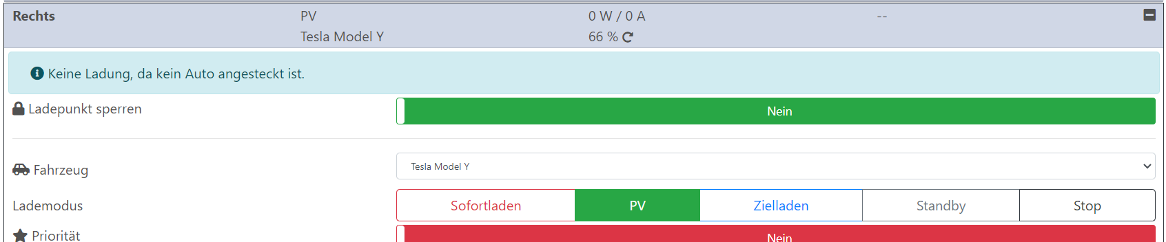

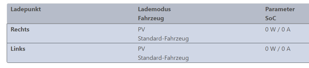

ich habe gerade ein Upgrade auf 2.1 (von 1.9) durchgeführt und habe soweit alles eingerichtet. Es werden auch von allen Komponenten die Daten angezeigt, aber ich komme bei der Anzeige der Ladepunkte nicht weiter.
Ich habe ein Fahrzeug "Tesla Model Y" angelegt, welches das Fahrzeug-Profil "Tesla Model Y" und das Lade-Profil "Tesla" hat. Ebenso habe ich das SoC-Modul Tesla eingerichtet. Wie findet dieses Fahrzeug nun die Verknüpfung zum Ladepunkt "Rechts"? Ich habe auf der Übersichtsseite nur die Anzeige "Standard-Fahrzeug".
Danke!

Im unteren Bild ist das MY sauber zugeordnet, im oberen noch nicht (Standard-Fahrzeug).
Wenn die Zuordnung automatisch nach einer LP-Sperre geschehen soll, muss:
1. das Fahrzeug identifiziert werden (geht mit der Pro und Tesla per Plug&Play => MAC-Adresse) oder bei den anderen openWB per RFID, sofern verbaut (oder mit 2 weiteren Idents -> s. link unten)
2. Dann muss noch diese Routine eingestellt werden: https://github.com/openWB/core/wiki/Lad ... ischaltung
