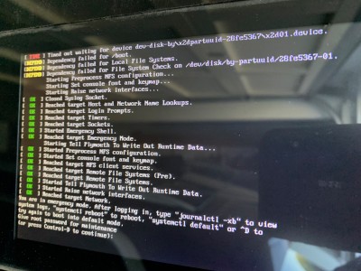

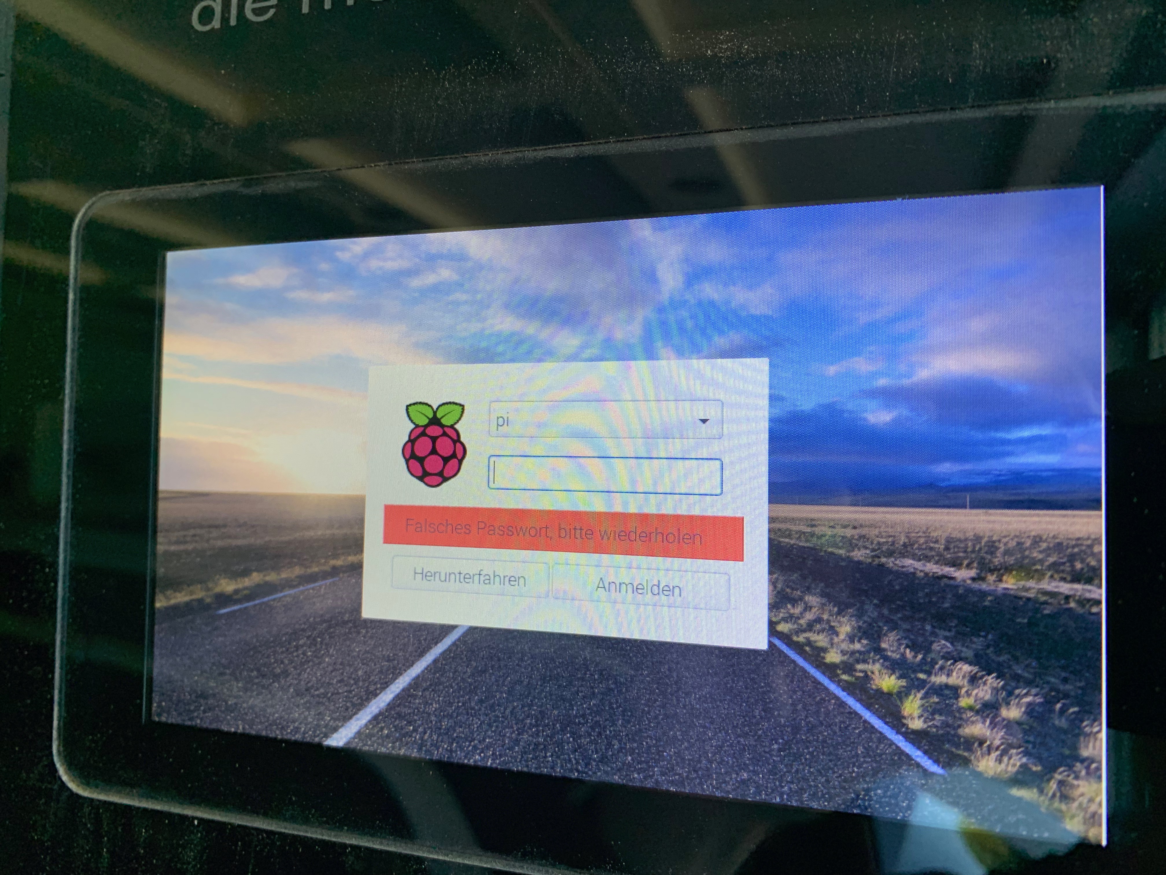

Ich habe auf dem Display erst die angehängten Fehlermeldungen gesehen. Bei einem Neustart erscheint auf dem Display die Oberfläche des Pi mit der Frage nach einem Passwort. Ich habe Zugriff auf die HTML-Oberfläche, dort sind die angezeigten Werte jedoch veraltet. Darüber hinaus kann ich kein Update machen, da ich die Meldung erhalte "Ein Update wird bereits durchgeführt".
Was kann ich tun?

Sieht nach defekter SD Card aus

Ja, sehe ich auch so.
Neue SD Karte beim Support anfordern.
Falls du dich selbst unter Linux auskennst, dann wären von dieser Karte vermutlich auch noch Daten (Jahres/Monatsstatistiken) rettbar.

Danke zusammen, ich denke, ihr habt recht... Das ging schnell, noch nicht mal 1 Jahr gehalten. Neue SD ist bestellt.
