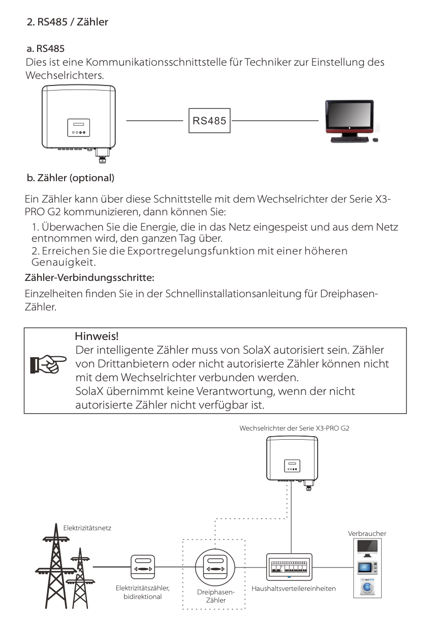

Nur der X3 Pro weigert sich hartnäckig gegen eine Verbindungsaufnahme. Anders als beim Hybrid läuft hier die Kommunikation laut Handbuch nicht über den RJ45-Anschluss mit der „COM” Beschriftung, sondern über den separaten Terminal-Block daneben mit dem Label „RS485”.

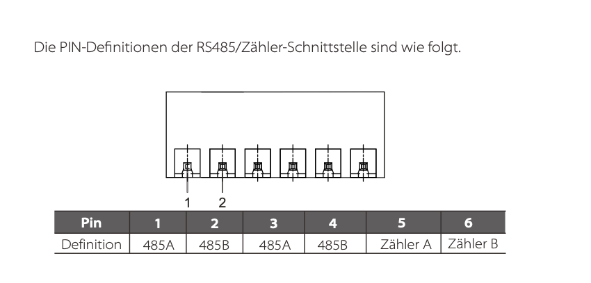

Ich war hier an allen Pins (die Reihenfolge der Pinbelegung ist aus dem Handbuch schwer auf auf das Gerät zu übertragen) erfolglos dem Gerät eine Antwort zu entlocken.
