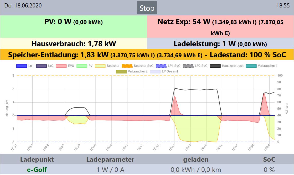

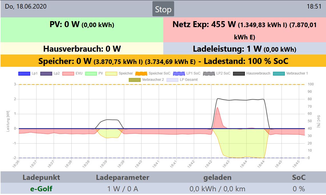

Update 12.05.2024:
Ich habe um die HTTP Abfragen jetzt ein try ... except gesetzt, damit ein nicht antwortendes SENEC System nicht die OpenWB einfrieren lässt. (Danke an Newbe2020 für die Frage.)
Sollte nun innerhalb von 2 Sekunden keine Antwort kommen, wird die komplette Funktion einfach beendet, ohne den weiteren Code abzuarbeiten
Beispiel hier:
try:
    reqdata='{"PM1OBJ1":{"FREQ":"","U_AC":"","I_AC":"","P_AC":"","P_TOTAL":""}}'
    response = urllib2.urlopen('https://'+ ipaddress +'/lala.cgi' ,data=reqdata, context=ctx, timeout=2)
    jsondata = json.load(response)
except:
    sys.exit(1)
Update 27.12.2021:
In einer der letzten Nightlys scheint es nochmal eine Änderung der HTTP Module gegeben zu haben.
Das 'localhost' muss jetzt durch '127.0.0.1' ersetzt werden. Daher müssen jetzt alle Module mit http://127.0.0.1/.... starten.
Update 02.10.2021:
Durch eine Änderungen im Weg wie die HTTP Module die Werte aus meinem Modul abrufen, ist es nun notwendig, dass das korrekte Protokoll in der OpenWB Konfiguration angegeben werden muss. Daher muss vor alle localhost/... ein 'http://' gesetzt werden. Ich habe die Anleitung oben entsprechend geändert. (Genaueres zum Grund: https://openwb.de/forum/viewtopic.php?f=9&t=4092)
Update 16.05.2021:
Auf zweifachen Wunsch habe ich nun auch die Daten des Wechselrichters aus der SENEC Batterie geladen.
Dafür bitte den Code der senec.py mit dem oben austauschen und die Konfiguration des PV Moduls auf HTTP einstellen.
fall jemand - wie ich selbst - von einem direkten PV Modul zu den ausgelesenen Daten aus der SENEC wechselt: der zweite Wert 'pvewh' wir auf jeden Fall unterschiedlich sein, da sie SENEC die Gesamt-PV Erzeugung selbst errechnet und nicht aus dem Wechselrichter lädt.
Update 26.07.2020:
Nachdem SENEC eine neue Firmware in die Speicher geschrieben hat war der Aufruf der Statistischen Daten nicht mehr möglich und das Script führte zu einem kompletten Hänger in der OpenWB. Das ist mit diesem Update behoben. Das Script lief jetzt eine Woche ohne Probleme bei mir.
Vielen Dank an vize und Topper für die Fehlersuche und Fehlerlösung.
Änderungen in diesem Update:
- Vor der Verarbeitung jedes Einzelwertes wird geprüft ob der Wert vorhanden ist, das sollte Hänger von OpenWB verhindern, wenn SENEC wieder etwas ändert.
- Die Werte für den Gesamtnetz- import und export wurden von ['STATISTIC'] ['STAT_GRID_IMPORT'] und ['STATISTIC'] ['STAT_GRID_EXPORT'] auf ['STATISTIC'] ['LIVE_GRID_IMPORT'] und ['STATISTIC'] ['LIVE_GRID_EXPORT'] geändert.
Zuletzt geändert von cjungde am Mo Okt 21, 2024 7:20 pm, insgesamt 10-mal geändert.

Ich habe eine Senec V2 7,5 kwh Lithium mit 2 Enfluis der misst darüber was rein und raus geht aus dem Haus.
Auf dem OpenWb sieht es wie Folgt aus:
bei PV kommt nichts und bei Hausverbrauch auch nicht das was er ins netzt einspeist ist richtig und entspricht der Differenz zwischen Hausverrbauch und PV Erzeugung
Schalte ich einen Verbraucher von 2 KW an gescheit folgendes:
der Hausverbrauch und Speicherleistung erscheint allerdings um die Differenz der PV leistung reduziert.
Hier benötige ich glaube ich mal einen Denkanstoß oder einfach HILFEEEE :-)
Beste Grüße Topper

Hi Topper,
schön wenn ich Dir den Start erleichtern konnte.
Anhand der Screenshots kann man schonmal sehen, das das Script ausgeführt wird: Sehr gut.
Eigentlich passt alles. Das einzige was fehlt, ist die Einrichtung der PV Anlage. Die Daten bekomme ich bei mir durch einen Fronus Wechselrichter, den ich in einer weiteren Konfig eingerichtet habe.
Schau mal nach was Du in OpenWB unter Einstellungen > Einstellungen > Modulkonfiguration > PV-Modul stehen hast (oder haben solltest)

ja ich habe es herausgefunden ich musste in deinem Script die Quelle des zweiten Enflui nutzen ( PM1OBJ2) als Quelle.
bei PV Einstellungen habe ich nun über die Modbus Schnittstelle meine SMA Tripowers eine Verbindung hin bekommen bin gespannt ob morgen bei Sonne alles richtig angezeigt wird aber ich bin zuversichtlich :-)
Du hast da echt nen super Job gemacht hatte mich vor einem halben Jahr schon mal daran versucht über Umwege die Daten aus dem Senec zu bekommen aber deine Lösung ist mega :-)
