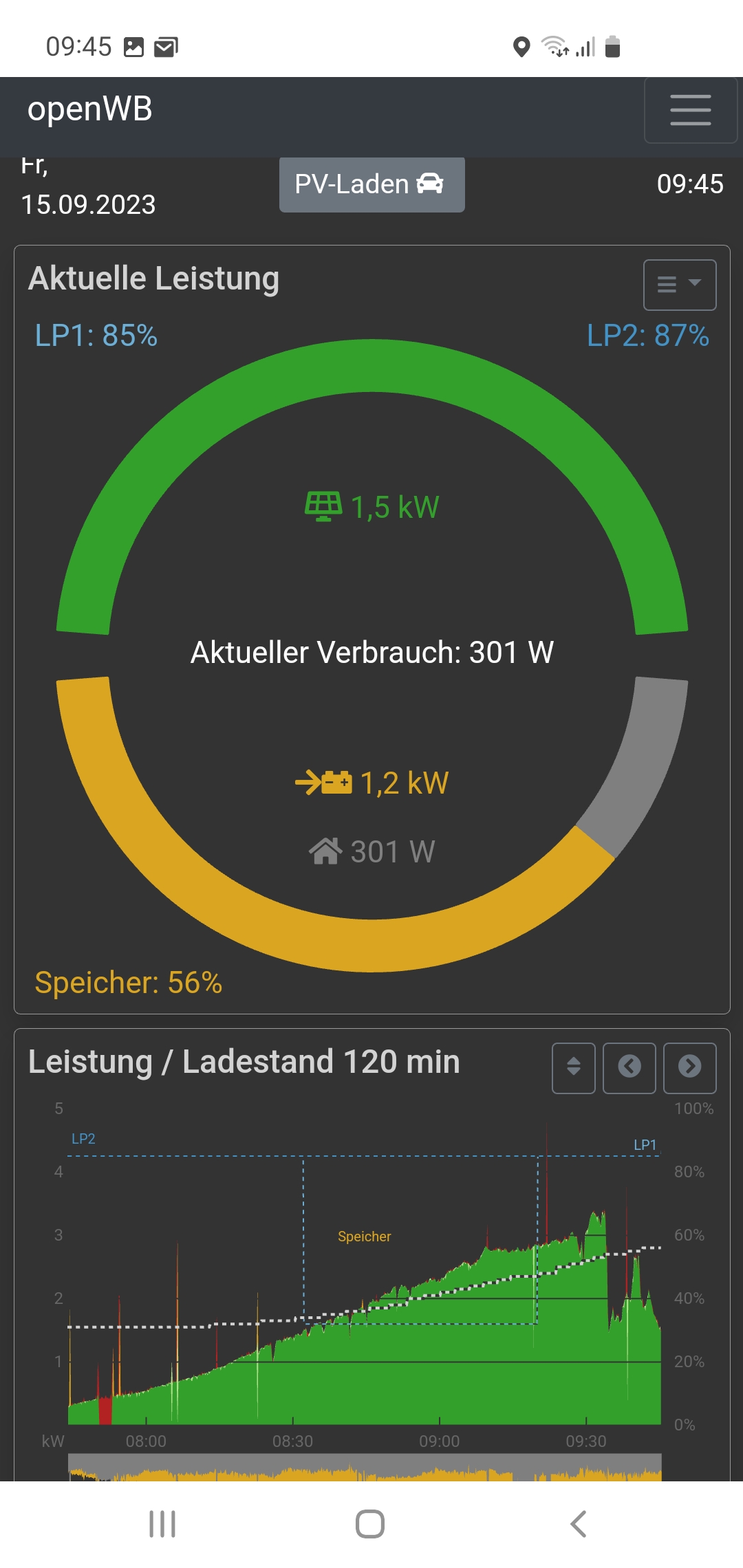

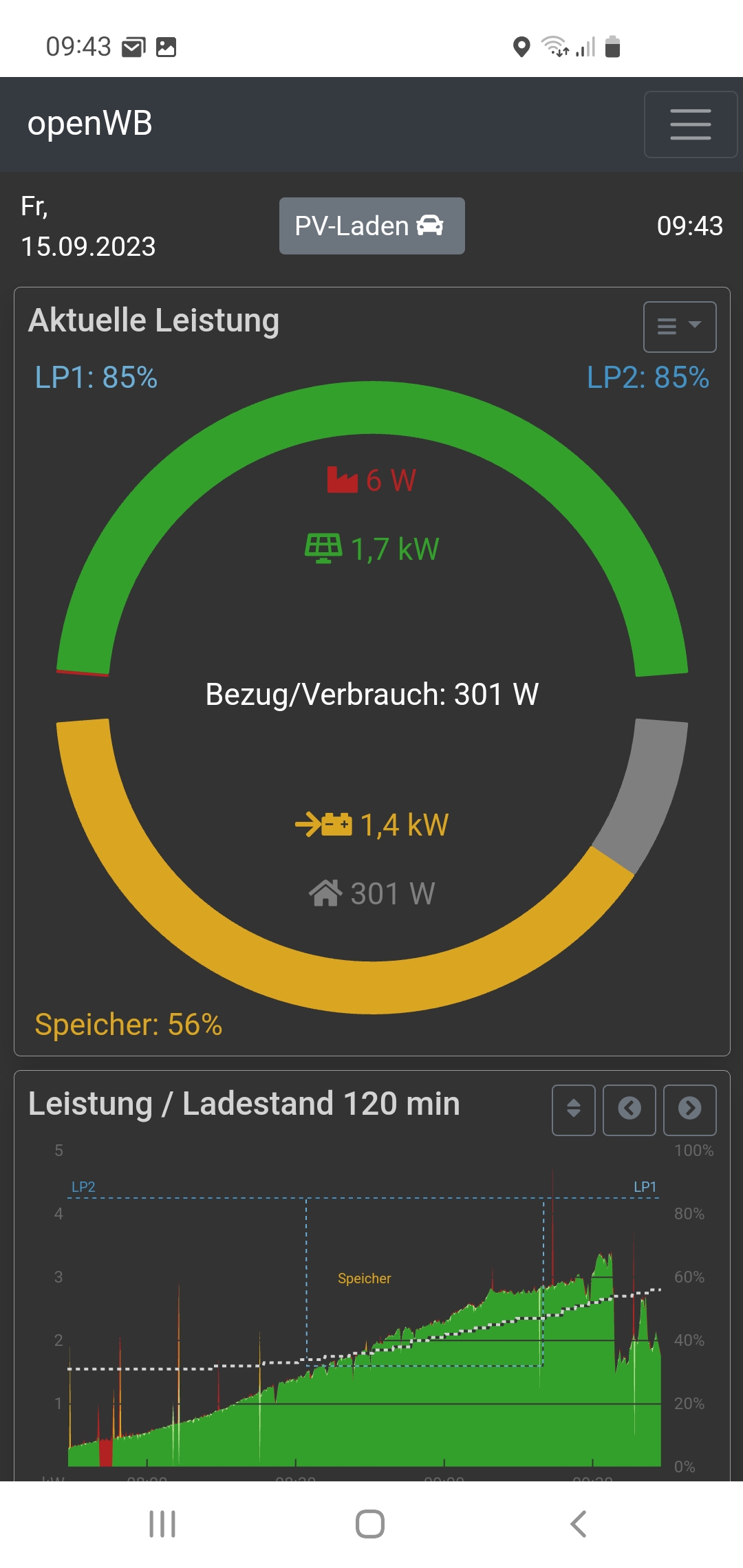

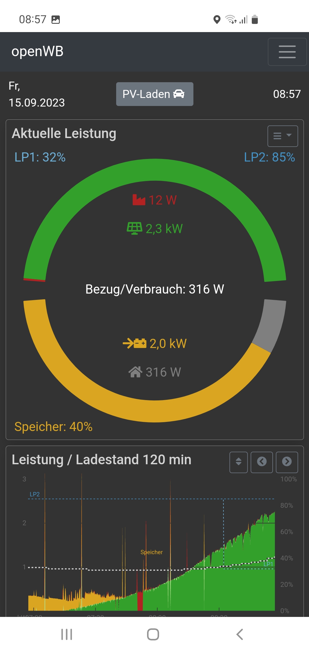

Noch einige Screenshots dazu:
Fahrzeug von LP1 fäht gerade und SoC hat sich geändert --> wird korrekt ins Dashboard übernommen:
Fahrzeug steht seit längerer Zeit, Soc hat sich länger nicht mehr geändert --> Wert von LP2 wird übernommen:
SoC von LP2 per MQTT geändert:
Irgendwelche Ideen?
