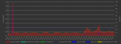

diese Nacht auch wieder kurze Ladeausschläge mehr leider nicht
Ist das ein Fall für den Support ? Muss ich die komplette WB einsenden?
