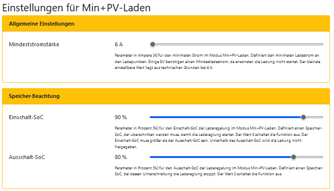

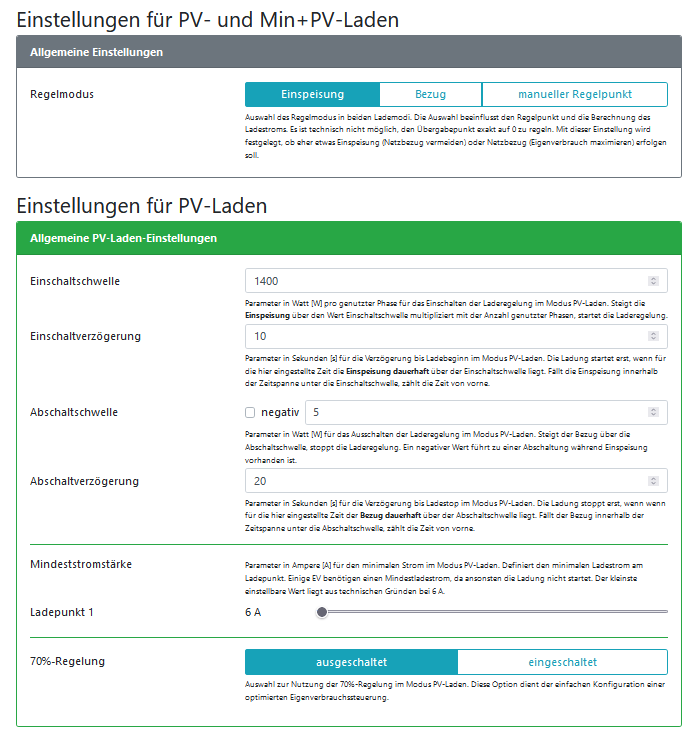

Wäre es unverschämt wenn Sie mir einmal Screenshots Ihrer Einstellungen PV-Laden Min+PV-Laden hochladen?!?
Habe bisher niemanden gefunden, der mir mal funktionierende Grundeinstellungen nennen konnte ..

@Caesar70 und @Sniperman: Es tut mir Leid, dass ich mich jetzt erst melde, aber ich war lange nicht im Forum unterwegs und finde jetzt erst die Frage nach meinen Einstellungen. Hier sind sie: Diese Einstellungen benutze ich schon seit 3 Jahren für unseren citigo e. Klappt tadellos auch für den Kona. Die Phasenumschaltung ist bei mir kein Problem. Es macht Sinn, nachzusehen, welche Ladeeinstellungen im Setup des Kona eingestellt sind. Da gibt es drei Einstellungen: Minimum heißt, er lädt mit 35%, Medium mit 60% und Maximum mit 90% der zur Verfügung gestellten Energie. Das kann evtl. ausbremsen.
Ich hoffe, das ist noch hilfreich.
