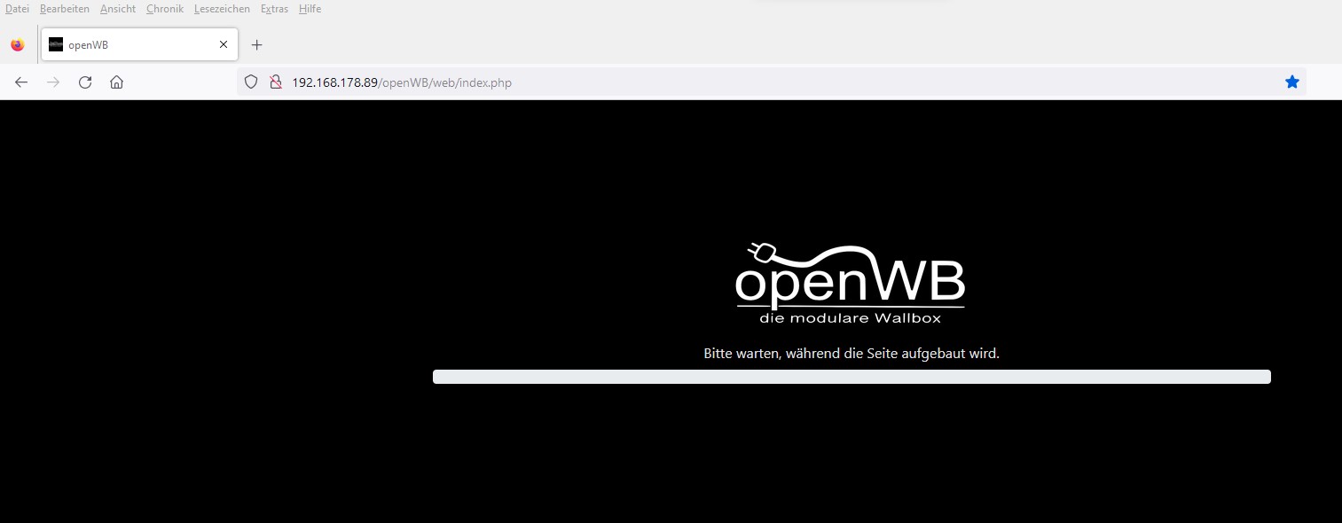

... mit Firefox 118.0.1 (64Bit) bekomme ich mit http://192.168.178.89/openWB/web/index.php
nur diese "eingefrorene" Anzeige ...

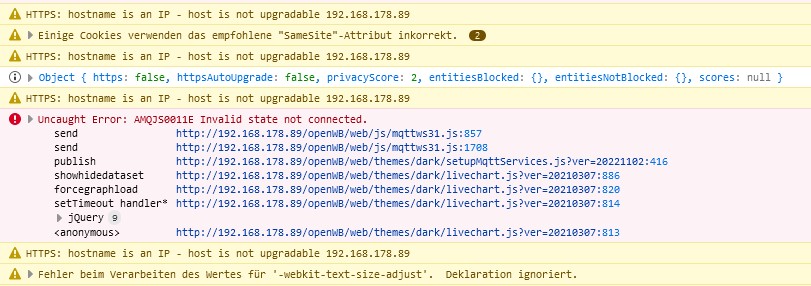

In der Konsole sehe ich die, für mich, unverständlichen Hinweise (Code konnte ich nicht in </> bekommen ...):

Selbe Problem bei mir. Auch funktioniert Firefox auf dem Tablet schon seit längerem nicht mehr.

FF auf älterem Android-Tablet geht bei mir. Ebenso vom Desktop (W10 und MAC).

Mit meinem FF unter Lunix und FF auf Android (Galaxy S10) habe ich dasselbe Problem.
Über Aufruf der settings.php URL habe ich ein Backup und ein Update auf v1.9.303 gemacht, aber die Startseite lädt weiterhin nicht vollständig.
Ich bin für hilfreiche Hinweise dankbar.
