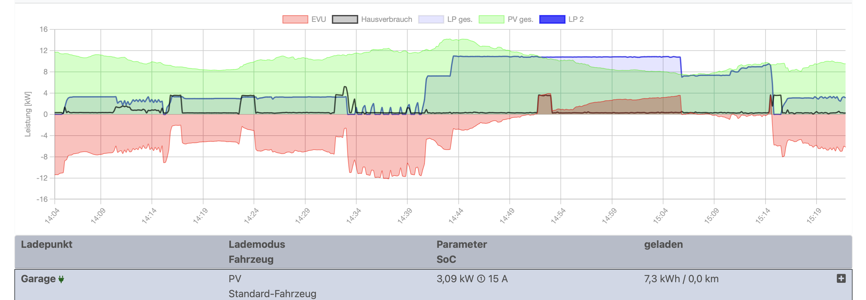

PV-Laden passt irgendwie nicht. Die Umschaltung von 1 auf 3 Phasen wird angekündigt, passiert dann aber nicht. Wenn ich auf Sofortladen (mit 3 Phasen) gehe, geht es mit 3 Phasen geregelt weiter, kommt dann aber aus dem Takt (siehe das auf und ab um 14:34 Uhr). Ich habe dann händisch wieder auf Sofort umgestellt, dann wieder auf PV-Laden
Ich weiß nicht, ob es an der Schieflast liegen kann- diese Meldung taucht auch immer wieder auf (wenn 1-phasig). Aber auch, dass max. um 5 A hochgeregelt werden darf...

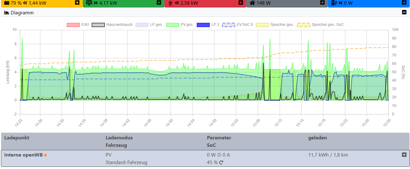

Hier jetzt auch von mir das Fehlerbild, bei dem ohne ersichtlichen Grund die PV-Überschussladung beendet und sofort wieder neu gestartet wird. Das tritt sowohl im aktuellen Release als auch in der aktuellen Beta. Ich habe dann die alten SDC mit 1.9.301 eingesetzt. Hier tritt das Problem nicht auf. Scheint also ein Softwareproblem zu sein.
Das Detaillog bezieht sich auf den Shutdown von 15:18 Uhr.

Wie bei mir auch. Bei Dir allerdings deutlich häufiger.Frank-H hat geschrieben: Di Okt 10, 2023 2:30 pm Hier jetzt auch von mir das Fehlerbild, bei dem ohne ersichtlichen Grund die PV-Überschussladung beendet und sofort wieder neu gestartet wird.
Tippe auch auf Software.
