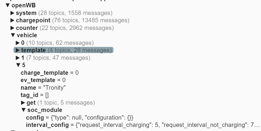

die defaults werden nun nicht mehr gespeichert/geändert. Allerdings ist das Kernproblem mit dem Speichern der SoC Konfig noch da. Im Konsolen-Log sehe ich ja sogar dass etwas geschrieben werden soll, es kommt halt nur nix im Broker an.
Ist das auch noch so ein Typenumwandlungs/jsonify Thema?
