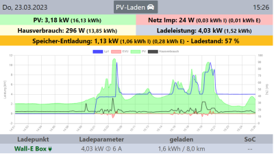

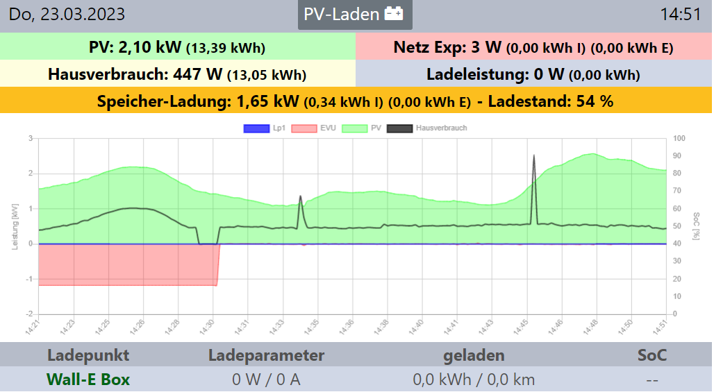

Hallo Zusammen,
etwas weiter rumspielen hat mich immerhin schon einmal etwas weiter gebracht.
Ich habe den SolarEdge Wechselrichter (PV-Produktion) als zweiten WR konfiguriert.
Den Plenticore BI als ersten WR und dann als EVU Kostal Plenticore mit KSEM an Einbaupunkt 2 und Batterie als Kostal mit Speicher angegeben.
Siehe da, schon etwas besser!
Batterie hat Werte und Ladeleistung - Die entsprechen auch den Werten auf dem BI und dem KSEM
Selbiges gilt für die Nullpunktregelung im EVU
Nur Die PV Werte die angezeigt werden Stimmen nicht mit der SolarEdge App überein. Zum Zeitpunkt des zweiten Screenshots hatte der PV Wechselrichter 5,09 kW während nur 3,18 kW angezeigt werden.
Vielleicht findet ja jemand meinen Fehler
