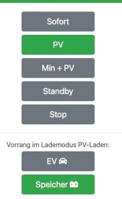

Habe ich die Möglichkeit, die openWB so einzustellen, dass der eCorsa bevorzugt gegenüber dem Hausspeicher geladen wird?

Ja, heißt Priorisierung und läuft auch super. Der PV-Überschuss kann entweder dem Haus (und damit dem Speicher) oder dem Auto zugewiesen werden.

Auch unter 1.9? Ich finde dort keine Priorisierung.

Ja, auch unter 1.9 bei der Auswahl des Lademodus.

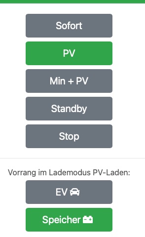

Die 2 Button unter dem Strich tauchen bei mir nicht auf?? Hab ich die falsche Version? (Ahh die Button tauchen auf, wenn der Speicher installiert ist)
Frage ist auch, ob der Pylontech Force H2 Speicher am Kostal den Befehl der openWB ausführen kann??
Ich habe gerade gesehen, dass es die Option "Kostal mit Speicher" gibt.

Die openWB steuert keine Speicher. Sie reagiert nur darauf, was die Speicher tun.

Welche Funktion hat dann EV Vorrang?

zwirn999 hat geschrieben: Do Okt 19, 2023 6:27 pm Welche Funktion hat dann EV Vorrang?
Da wird dann einfach der Überschuss vor dem Speicher genommen. Und evtl einen, einstellbaren, Rest für den Speicher übrig gelassen
