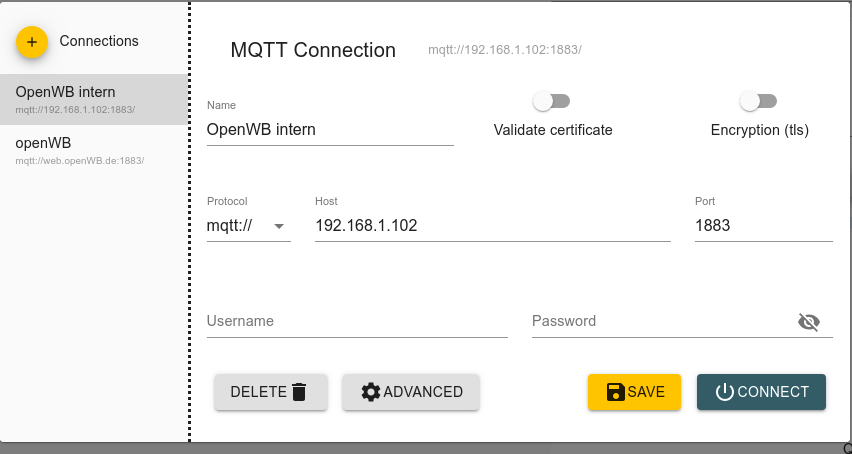

Den MQTT Exlorer habe ich heruntergeladen, mir ist allerdings nicht ganz klar wie ihn ihn verwenden kann.
Am Begrüßungsschirm solltest du eine neue Verbindung erstellen. Mit dem Namen der OpenWB und der richtigen IP-Adresse. SIeht dann so aus:
Vor dem Connect das Speichern nicht vergessen.

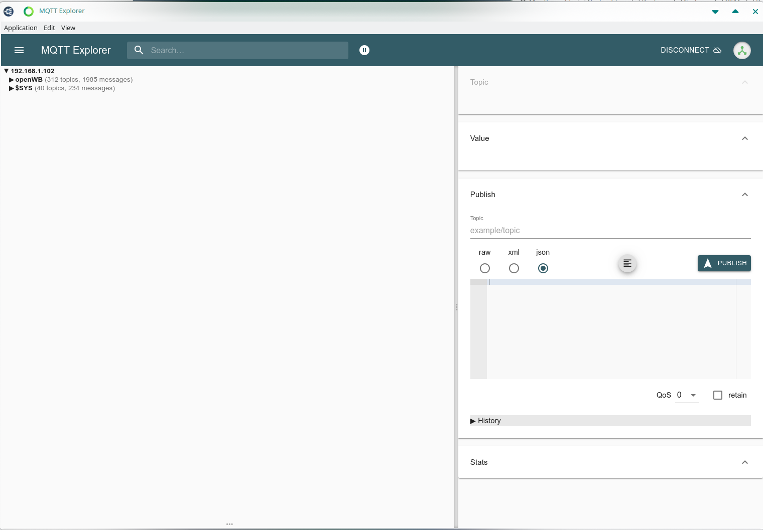

Nach Verbinden sieht es erstmal so aus:
Wenn die Frau mit dem Auto nach Hause kommt und sich das Dongle im WLAN anmeldet, sollte das Dongle seine Statusmeldung an den Broker schicken. Dann steht unterhalb der IP-ADresse links eine dritte Zeile, in der das Topic wican/<ID> zu sehen ist. Da kann man die ID auch ablesen. Dieses Topic sollte dann auch in der Konfigurationsdatei eingetragen werden.
Dann den soc_helper nochmal starten und die Betriebsbereitschaft des Fahrzeugs herstellen. Im MQTT-Explorer sollte das wican-Topic aufploppen und auf der Konsole sollte soc_helper jetzt etwas mehr ausspucken. Bitte schreib mal, ob das klappt, danach sehen wir weiter.
