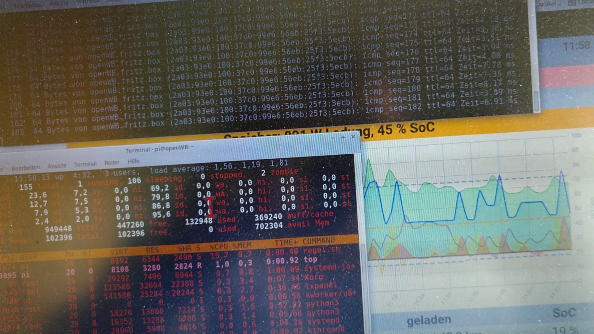

GUI lagged bis zu 70 Sekunden
Beitrag von Thomas aus W »
openWB Version 1.7.402Nightly (2020-05-18 13:43:08 +0200 [625ed4f4] )
Bei mir läuft das Update der GUI nicht rund.
Es dauert fast immer länger als 10 Sekunden und und manchmal bis zu 70 Sekunden. Eine parallel laufendes ping auf die OWB zeigt keine Auffälligkeiten und auch ein per SSH auf der OWB ausgeführtes top aktualisiert regelmäßig, so dass ich Netzwerkprobleme ausschließe. Das Problem tritt sowohl auf dem PC wie auch auf dem Handy auf. Browser ist beide male der FireFox. (Nein, ich möchte nicht auf Chrome wechseln...)
Hier sind 2 Minuten Video zur Veranschaulichung:
screenshot vom Video
(330MB auf ufile.io bis 18.6.2020 abrufbar)
Nachtrag:
Löschen des Cache hat nichts gebracht.
Momentan lädt die GUI gar nicht neu (nur der Fortschrittsbalken ohne Fortschritt ist sichtbar) Muss wohl wieder einen Reset machen... :(
Nachtrag2:
Es betrifft nur die GUI, das Laden (nur PV) funktioniert weiterhin. Ich lass es erst mal so.

Beiträge: 10376
Has thanked: 196 times
Been thanked: 460 times
Re: Rückmeldung Beta 1.74
@Thomas aus W
Bitte mal testhalber IPv6 deaktivieren.

KevinW hat geschrieben: Di Mai 19, 2020 11:20 am @Thomas aus W
Auf dem pi?
Thomas aus W
Beiträge: 1196
Has thanked: 156 times
Been thanked: 68 times
Jetzt ist die OWB nicht mehr erreichbar, regelt aber immer noch.
