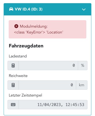

So habe das SCO Modul raus genommen , neu gestartet , das SOC Modul wieder rein ... gleiches Problem ...
Ende vom Lied Fahrzeug gelöscht neues Angelegt , konfiguriert , SOC Modul angelegt ... geht wieder ...
Komisch :-D

Geht das Modul bei euch gerade auch nicht?
Das steht in der modul Meldung

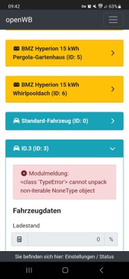

Bei mir jetzt auch, aber App und myvolkswagen-Webseite gehen auch nicht.

Eckhard hat geschrieben: Sa Nov 04, 2023 11:49 am Bei mir jetzt auch, aber App und myvolkswagen-Webseite gehen auch nicht.
Wenn die Herstellereigene App und Webseite schon nicht laufen geht in der openWB zu 99,9% auch nichts.

Der VW Server scheint wieder zu funktionieren
