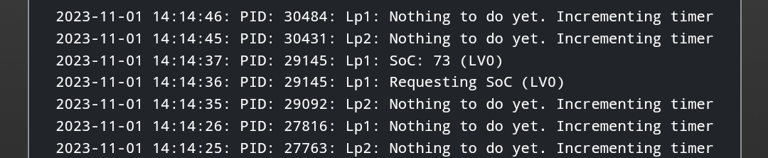

Was du da postest ist nur der wiederkehrende Leerlaufstatus. Nach Ablauf der Minuten, die du für das SOC Intervall angegeben hast, macht er eine Abfrage. Oder wenn Du auf den Pfeilkreis auf der Startseite klickst --> Klicken, 15sek warten, Menü - Status - EV SoC Log. Was steht dann dort?
Bucky2k
Beiträge: 411
Registriert: Sa Nov 09, 2019 1:17 pm
Re: Support: EVCC
Beitrag von Bucky2k »
So sieht es bei mir aus:
