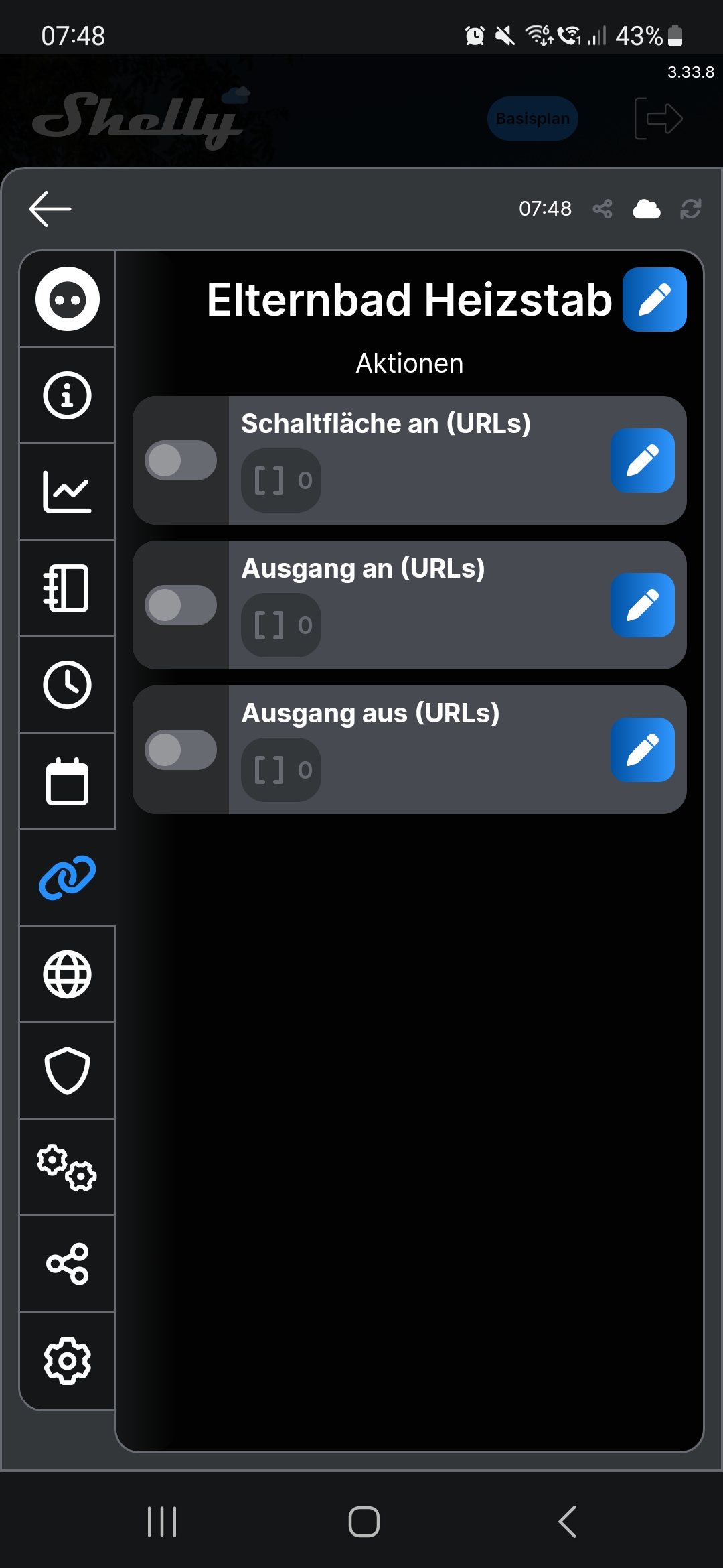

Hallo Oliver ,
Kann man die Devices auch über neben externen http aufruf auf manuell/ wieder auf automatik schalten?
Dann könnte man die Funktion des shelly Devices nutzen
Siehe Bild
URL Aufruf bei einschalten und bei ausschalten?!
Das würde es doch automatisieren wenn über das Devices selbst geschskten wird oder nicht ?

Hallo Oliver ,
Siehe Bild
Könnte das funktionieren ?

Die openWB - und auch das smarthome - sprechen MQTT und niicht http. Wenn Du nun einen Übersetzer von URL nach topic dazwischenschalten würdest, klappt das, so wie Du es dir vorstellst. Mit nodeRED sind das ein paar Klicks. Du brauchst aber irgendwas, wo das drauf läuft. (Raspi, NAS, smarthome-Gedöhns,…)

Bekommt man das hin als Versorgungstechnik Ingenieur mit keinerlei Programmierungserfahrung :-D ?

Hivemq scheint mir ein bisschen kompliziert zu sein. Zumindest mal auf den erstn Blick.
Aber mal davon abgesehen, fällt mir gerade auf, dass die Shelly-Actions natürlich nicht nur getriggert werden, wenn die Shelly-App schaltet. Sondern auch, wenn das smarthome den Shelly einschaltet. Du brauchat also eine Unterscheidung, ob Shelly vom smarthiome oder anders geschaltet wird.
Kauf“ dir doch einfach einen Shelly-Button. Der ist im smarthome für solche Fälle vorgesehen. Wenn es per App gehen soll, musst Du dir selbst was programmieren. Geht aber auch wieder mit nodeRED. viewtopic.php?p=49174#p49174

Also wenn man ne automatische regel erstellt mit nodeRed oder was auch immer
In der er das device um Zeit x auf manuell gestellt wird
Und um zeit x wieder auf automatik.
Dann könnte die shelly in der Zeit selbst schalten ohne von der owb überteuert zu werden?
Sehe ich das richtig?

Ja, das ist richtig. Ich hatte das mal so programmiert, dass die App erst auf manuell geschaltet hat und dann den Heizlüfter ein oder aus. Die openWB schaltet ja nachts dann wieder auf Automatik um.
