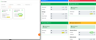

Nun ist mir aufgefallen, dass die Werte der neuen Version nicht korrekt sind.
Ich habe aktuell auf der alten Version Stable 1.9.303.0 und auf der neuen Version Master 2023-10-27 09:56:18 +0200 [bf1d7e186].
Ob die aktuellen Werte die angezeigt werden korrekt sind, lässt sich nicht so einfach sagen, da die Werte nicht zeitgleich aktualisieren.
Ganz sicher sind aber die gezählten Werte auf der neuen Version falsch:
Die Werte von V1.9 müssten passen, diese habe ich mit den Daten vom EVU / WR abgeglichen.

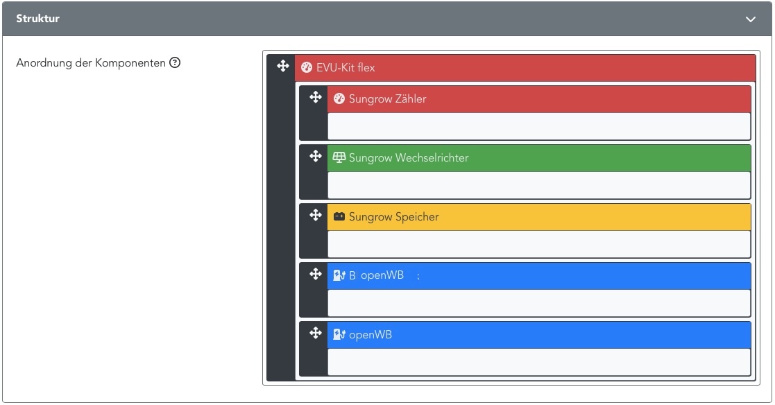

Die Struktur in der neuen Version habe ich wie folgt angelegt:
Obwohl ich einen Hybrid Wechselrichter habe, wird der Wert nur so (und nicht wenn der Speicher im Wechselrichter ist) korrekt angezeigt.
Ob ich den Sungrow Zähler hinzufüge oder nicht, macht scheinbar keinen Unterschied, ich habe ihn bislang weggelassen und nun zu Testzwecken hinzugefügt.
Habe ich einen Konfigurationsfehler gemacht oder gibts da noch Probleme in der neuen Version?

ich habe auch ein Sungrow Setup, bestehend aus zwei Wechselrichtern SG10RT und SH10RT, hinter dem Hybrid einen Speicher. Ich bin auf diesen Thread gestoßen, da bei mir auch leicht unterschiedliche Werte im openWB Dashboard gegenüber Sungrow iSolarCloud angezeigt werden.
Ich vermute, dass es daran liegt, dass die openWB die PV-Leistung anstatt der Wirkleistung von den Sungrow Wechselrichtern abruft. Damit ist die Blindleistung in den openWB Werten enthalten und diese leicht zu hoch.
Das würde auch die Notwendigkeit erklären, beim Sungrow Hybrid die Struktur so zu wählen, dass abweichend von anderen Hybridwechselrichtern der Speicher außerhalb steht (untere Variante aus https://github.com/openWB/core/wiki/Hyb ... d-Speicher), um halbwegs passende Werte zu sehen. Denn in der Wirkleistung ist die Speicherladeleistung bereits rausgerechnet.
Liege ich hier richtig bzw. kann das jemand mit ähnlichem Setup bestätigen? Dann würde ich dazu ein Ticket anlegen.
