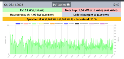

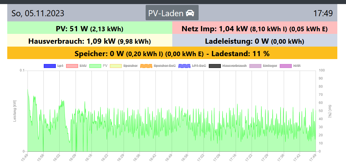

Mit aktueller nightly Version stimmt jetzt die Anzeige/Berechnung nicht mehr:
"positive" PV Leistung wird jetzt während der Dunkelheit angezeigt.
Dies war zuvor nicht so.

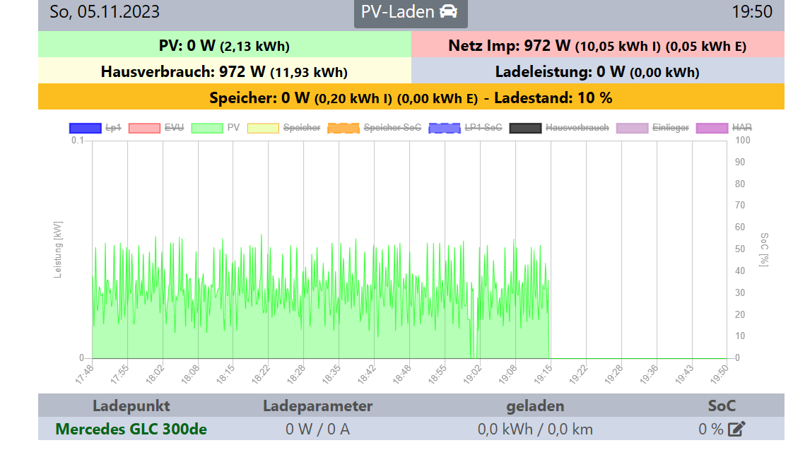

Edit: Nach Neustart wird jetzt keine PV Leistung mehr angezeigt. Warum ist mir unklar.

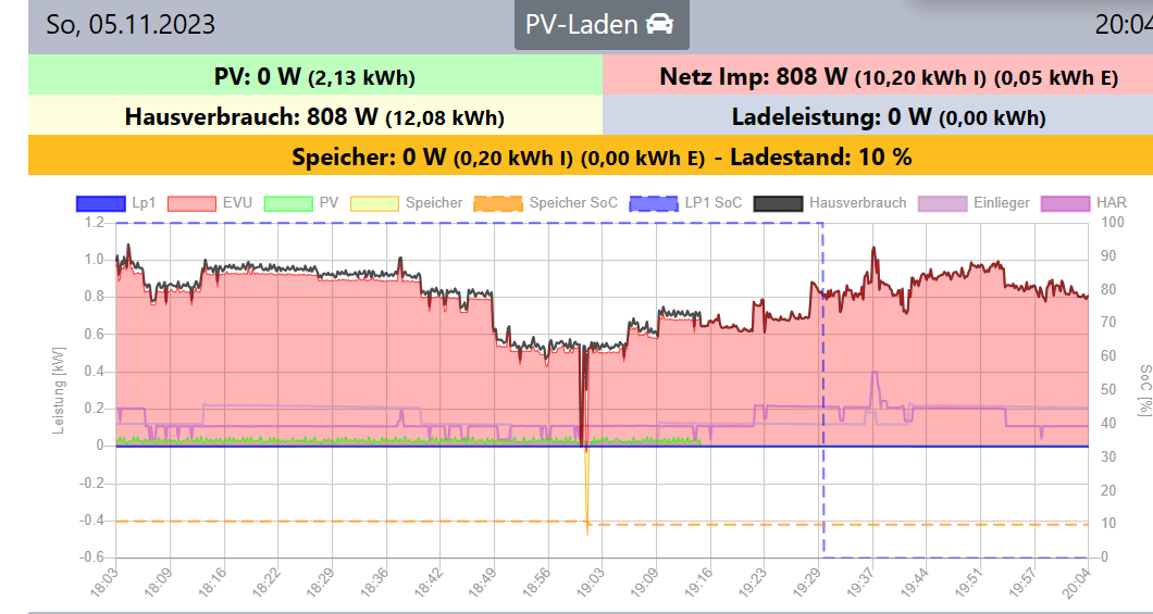

Edit vom Edit: PV Leistung war schon vor Neustart auf 0 Watt.
hier das debug um den Zeitpunkt, als sich die PV leistung auf 0 änderte
