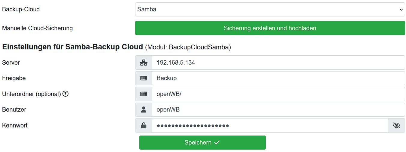

Hallo Saharel,
ich hab mich schon gefreut als ich die Update Infos vom aktuellen Master gelesen hab. Leider wohl zu früh.
Ich habe genau nach Anleitung auf Samba umgestellt, jedoch kann keine Verbindung aufgebaut werden.
Diese zwei Zerilen habe ich im Mail-Log gefunden. Pfad und Passwort habeihc gegengechekt. Funktioniert.
Habe ich evtl. noch was anderes übersehen?
2023-11-07 18:52:47,908 - {SMB.SMBConnection:104} - {INFO:cloud backup} - Authentication with remote machine "192.168.5.134" for user "openWB" will be using NTLM v2 authentication (with extended security)
2023-11-07 18:52:47,910 - {modules.backup_clouds.samba.backup_cloud:52} - {WARNING:cloud backup} - SMB Verbindungsaufbau fehlgeschlagen.

AnDaL hat geschrieben: Di Nov 07, 2023 6:08 pm Hallo Saharel,
Saharel hat geschrieben: Do Nov 02, 2023 7:53 am
Recht du hast mein junger Padawan ;) Ich warte hier noch auf Freigabe des PR dann ist das SMB Problem gelöst.
Bei mir funktioniert es leider auch nicht. Ich bekomme im Main-Log nur diese eine Zeile dazu angezeigt:
2023-11-07 22:07:23,603 - {SMB.SMBConnection:104} - {INFO:cloud backup} - Authentication with remote machine "192.168.1.8" for user "openwb" will be using NTLM v2 authentication (with extended security)
Ich vermute einmal, da ich keine Meldung mit "Verbindungsaufbau fehlgeschlagen" bei mir im Log habe, sollte eigentlich alles geklappt haben. Aber es wird keine Datei in dem entsprechenden Ordner abgelegt.

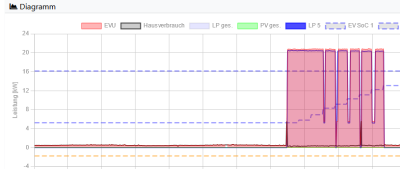

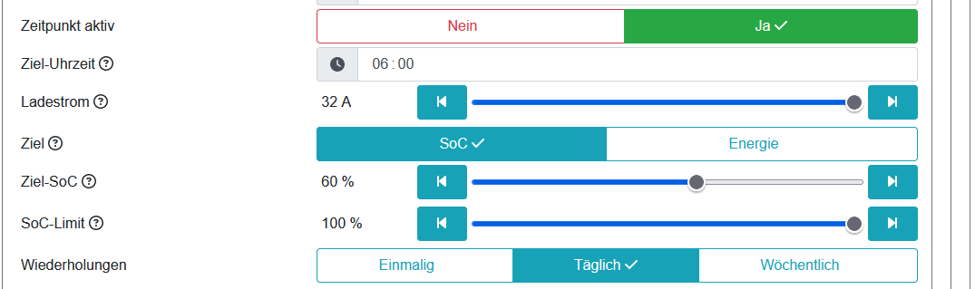

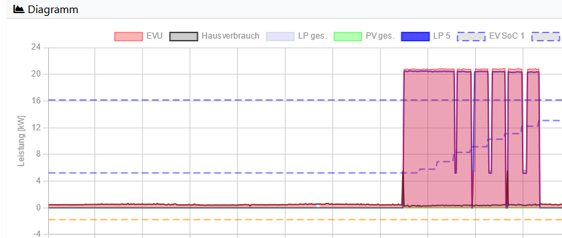

2.1.2-Beta.2
2023-11-07 09:19:40 +0100 [c9625cf6e]
Ich habe das Zielladen nun noch einmal getestet, es wird scheinbar mehrfach kurz unterbrochen, Fehlersuche stand auf Details, im main.log und in main.log.1 sind die Daten auf der RAMDISK schon raus gefalle die zu dem Zeitpunkt gehören, finde ich die noch irgendwo? Ich hab sie nicht gefunden.
