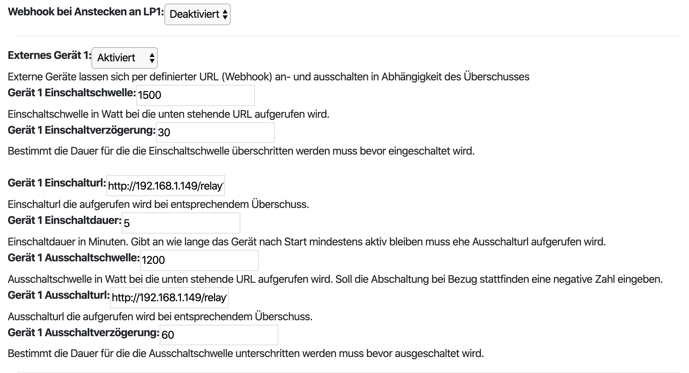

Für den Menüpunkt Smart Home kann ich ja ein Externes Gerät 1 aktivieren. Hier habe ich aus der REST API Dokumentation der mystrom Steckdose die an- und aus URL eingegeben und als Einschaltschwelle 1500 und Ausschaltschwelle 1200.
Ich VERMUTE dass hier auch die Einspeisung gemeint ist. Leider steht das nirgend. Kann das bitte jemand erläutern ?

Bei einer Erzeugung von ca. 3,6 kW schaltet die Steckdose ein, soweit so gut, funktioniert. Nur wieso bei diesem Wert ? (Bild 1)
Einstellungen für "Externes Gerät 1" siehe (Bild 2)
Ist die Einschaltschwelle eine Differenz aus Erzeugung und Verbrauch, egal ob Einspeisung oder nicht? Weil die Einspeisung ist definitiv 0.

Re: Externes Gerät (WLAN STECKDOSE) / Einschaltschwelle definition
kur darauf wurde die Steckdose wieder ausgeschaltet. Mir erschließt sich die Logik nicht ?
Die Speicherladeleistung wird in den Überschuss mit eingerechnet.
Heißt:
0 W Einspeisung + 1870 Watt Speicherladung = 1870 Watt Überschuss.
Die PV Einstellungen für Speicher (EV Vorrang / Speichervorrang) wirken sich auch auf den Wert für die externen Geräte aus.
Stellst du das um dann gilt "nur" der effektive Einspeise/Bezugswert.
Die 70% Option hat keinen Einfluss auf die externen Geräte.
Ausgeschaltet wurde weil weniger als 1200 Watt Einspeisung vorhanden ist.
Soll bei Bezug abgeschaltet werden dann -1200 Watt angeben.
Im neuen SmartHome Interface ist das von der Vorrang Option losgelöst.
