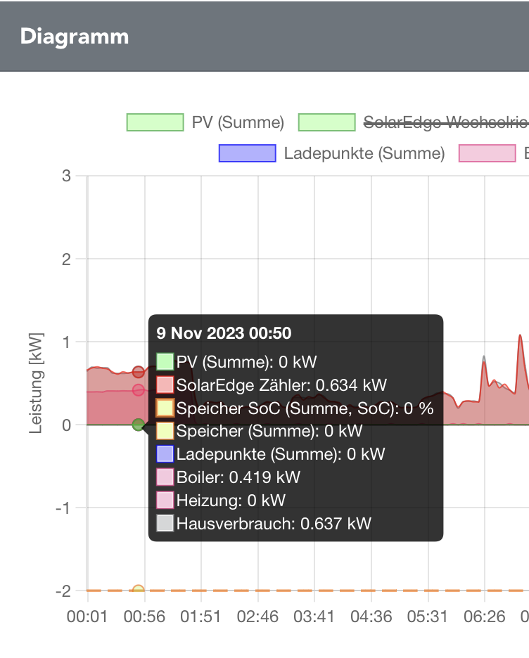

Ich glaube, in der Tagesauswertung werden Smarthome-Geräte noch nicht korrekt vom Hausverbrauch abgezogen.
Im Beispiel soll das Gerät "Boiler" nicht zum Hausverbrauch gerechnet werden. Der angezeigte Hausverbrauch entspricht aber genau dem EVU-Zähler, statt EVU-Zähler minus Boiler.
