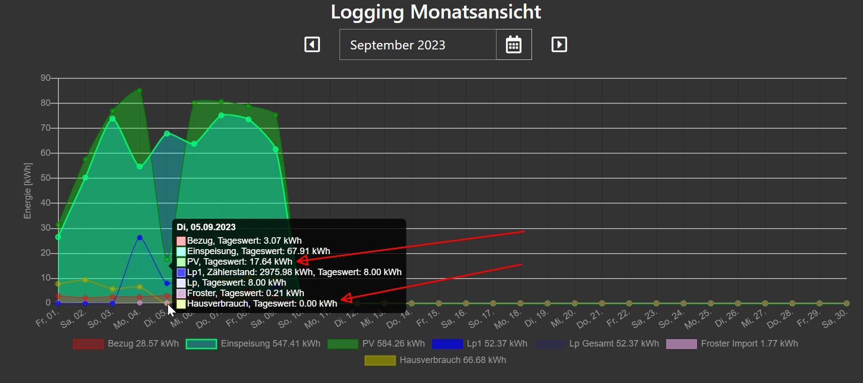

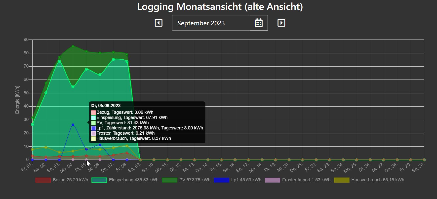

Re: Anpassung des Theme Colors (+andere)
Hallo electron! Danke für deinen unermüdlichen Einsatz! Ich bin von dem Theme und der Auswertung sehr begeistert!!!
Jetzt habe ich aber plötzlich ein Problem bei der Auswertung.
K.A.ob ich hier damit richtig bin, habe aber auch nur in diesen Thread ähnlich Probleme gefunden...
Die Auswertung stimmt seit dem 5.9.23 (da wurde die FritzBox upgedatet und ein Slave-Wechselrichter von SMA war ein paar Stunden offline) nicht mehr. Hatte plötzlich unwirkliche Erzeugung in MegaWatt angezeigt bekommen. Am Tag darauf haben sich die Summen nur zum Teil bereinigt. Die Tagesangaben: Erzeugung und Verbrauch sind wieder bereinigt. Die Monats- und Jahresangaben aber nicht. Sonderbar ist dass die Angaben über den Logging - Graph - Alte Diagramme korrekt sind, die standard Diagramme und eben die Angaben im Theme Colors andere, nicht korrigierte Werte anzeigen.
Daten Cash löschen, Restart und ein Update der gleichen Version Stable: 1.9.303.0 habe ich schon durchprobiert - keine Abhilfe.
Wie komme ich mit dem Theme an die korrekten Daten, die ja offensichtlich vorhanden sind?

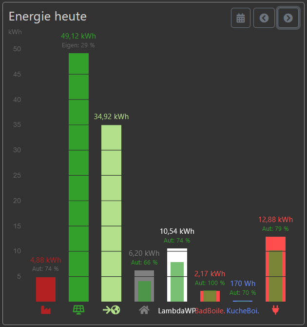

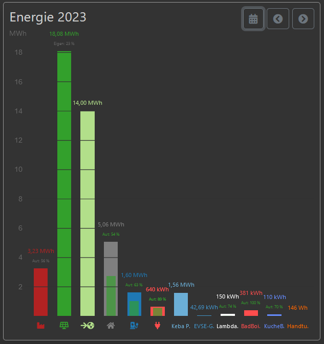

In der 1.9 (aktuelleste Nightly 1.9.304.0 (2023-10-17 09:35:37 +0200 [8b6173fb])) ist mir aufgefallen, dass mit den Autarkiewerten von den Smarthome Geräten etwas nicht stimmen dürfte. (edit: war auch schon bei der vorherigen Nightly 1.9.304 so)
1.) Der Autarkiewert des jeweiligen Tages (in meinem Screenshot zB 74% für das SH2.0/Lambda oder 70% für SH2.0/KucheB) sind auch in den jeweiligen Monats- und Jahresansichten dargestellt.
Habe das auch über mehrere Tage hinweg beobachtet. Der jeweilige %-Wert von dem Tag der ausgewählt ist (genauer: der minutengenaue aktuelle %-Wert) wird für die jeweiligen SH Geräte beim ändern in die Monats- / Jahresansicht übernommen bzw. dargestellt.
Wenn ich also 5 Tage zurückgehe und bei der Lambda WP 83% steht, dann auf die Monatsansichten wechsle steht überall 83% bei der Lambda.
2.) Die Höhe der Balken des Autarkiegrades der einzelnen SH Geräte stimmen nicht (bei allen SH Geräten).
3.) Super wäre noch, wenn bei den versch. Ladepunkten der jeweilige %-Wert sowie auch der "grüne Autarkiebalken" eingefügt werden könnte.
Ich weiss, dass Du momentan mit dem Bugfixing der 2.0 Integration beschäftigt bist, vielleicht findest Du in den nächsten Tagen/Wochen aber denoch Zeit dafür
Auch von mir großes "Daumen hoch" und Dankeschön für das Colors Theme (auch das der 2.0).

Hallo Michael,
vielen Dank für das Feedback.
Das sieht wirklich seltsam aus. Ich schaue mir das mal an.
Gruss,
Claus
Gruss,
Claus

electron
- Beiträge: 1148
- Has thanked: 1 time
- Been thanked: 113 times
Eigentlich sollte das gefixt sein. Bei mir hier sehen die Autarkie-Werte für die Devices jetzt korrekt aus.
Gibt es bei Dir immer noch Fehler?
