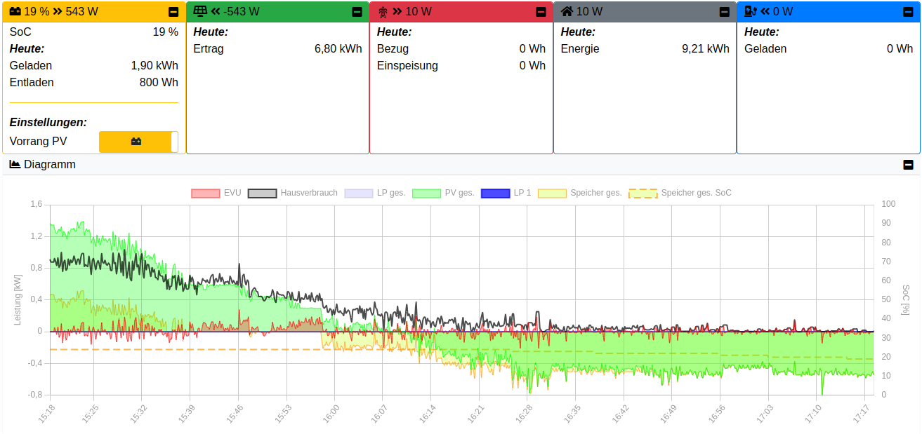

Habe abgesehen von GoodWe auch das Problem, dass das SoC-Modul "Manueller SoC" in den Fahrzeugeinstellungen nicht übernommen wird. Ich vermute erstmal keinen Zusammenhang - wollte es nur erwähnen, falls dazu auch etwas im Log zu erkennen ist. Siehe hier: viewtopic.php?p=96594#p96594
Das SoC-Log lädt nicht / ist leer(!), sonst hätte ich das hier auch gepostet.
Philip
Beiträge: 97
Registriert: Fr Okt 27, 2023 6:41 am
Re: GoodWe-Modul: Lan-Dongel oder Waveshare-Anbindung?
Beitrag von Philip »
LenaK hat geschrieben: Di Nov 14, 2023 7:58 am Ich habe eine Modbus-Doku V1.7 und V1.10 für ET/EH/BH/BT Series. Das Register für die Speicherleistung hat sich verschoben von 35183 auf 35182. Das wird bisher nicht berücksichtigt. Welche Register liest Du anders als openWB aus?
Hab das jetzt nochmal über den Tag beobachtet - klar, ohne Status keine korrekten Summen, aber dass der Hausverbrauch mit zurückgehendem PV-Ertrag ebenfalls zurückgeht, ergibt auch keinen Sinn, oder? Es scheinen also noch mehr Werte falsch erhoben oder berechnet zu werden...
Vielen Dank für's Prüfen und lass mich gerne wissen, wenn ich noch etwas tun kann!

Es hat sich noch ein anderer Kunde mit GoodWe-WR im Support gemeldet. Es haben sich wohl auch die Datentypen einiger Register geändert, die neue GoodWe-Doku ist wohl aber noch nicht verfügbar. Es gibt bald ein Update für das GoodWe-Modul. Ein paar Details müssen noch geklärt werden.
ich würde vorschlagen, Du probierst es dann mit dieser Version nochmal.
Philip
Beiträge: 97
Vielen Dank, Lena. Das heißt, dass Du grundsätzlich keinen Fehler in meinem Log erkennen konntest?
Bin gespannt auf das neue Modul und das Update - gerade lade ich zum ersten Mal mit PV, aber bis zum Frühjahr / Sommer ist ja noch etwas Zeit. ;)
