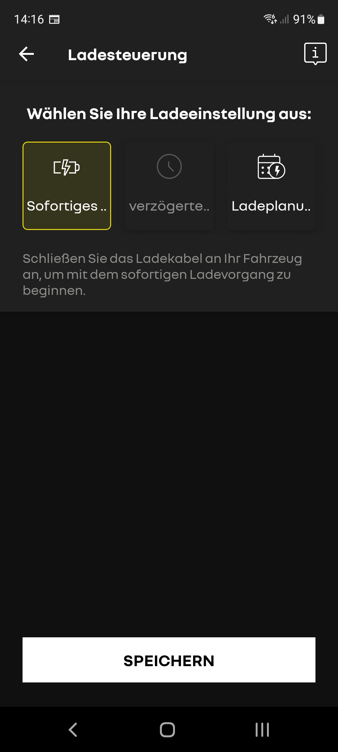

AndiC hat geschrieben: Do Nov 16, 2023 9:42 am Hi, hat hier zufällig noch jemand eine openWB Pro mit Software 2 und einer Zoe im Einsatz? Kennt jemand das Problem, dass die Zoe bei der Phasenumschaltung "einschläft"?
Ja macht unser ZOE auch, wenn du in der Renault App bei Lademodus einmal auf "speichern" klickst, dann fängt er an zu laden, wurde auch schon einmal vorgeschlagen das die OpenWB das selber macht, bis dato habe ich diese Funktion noch nicht gesehen. viewtopic.php?p=83327#p83327
