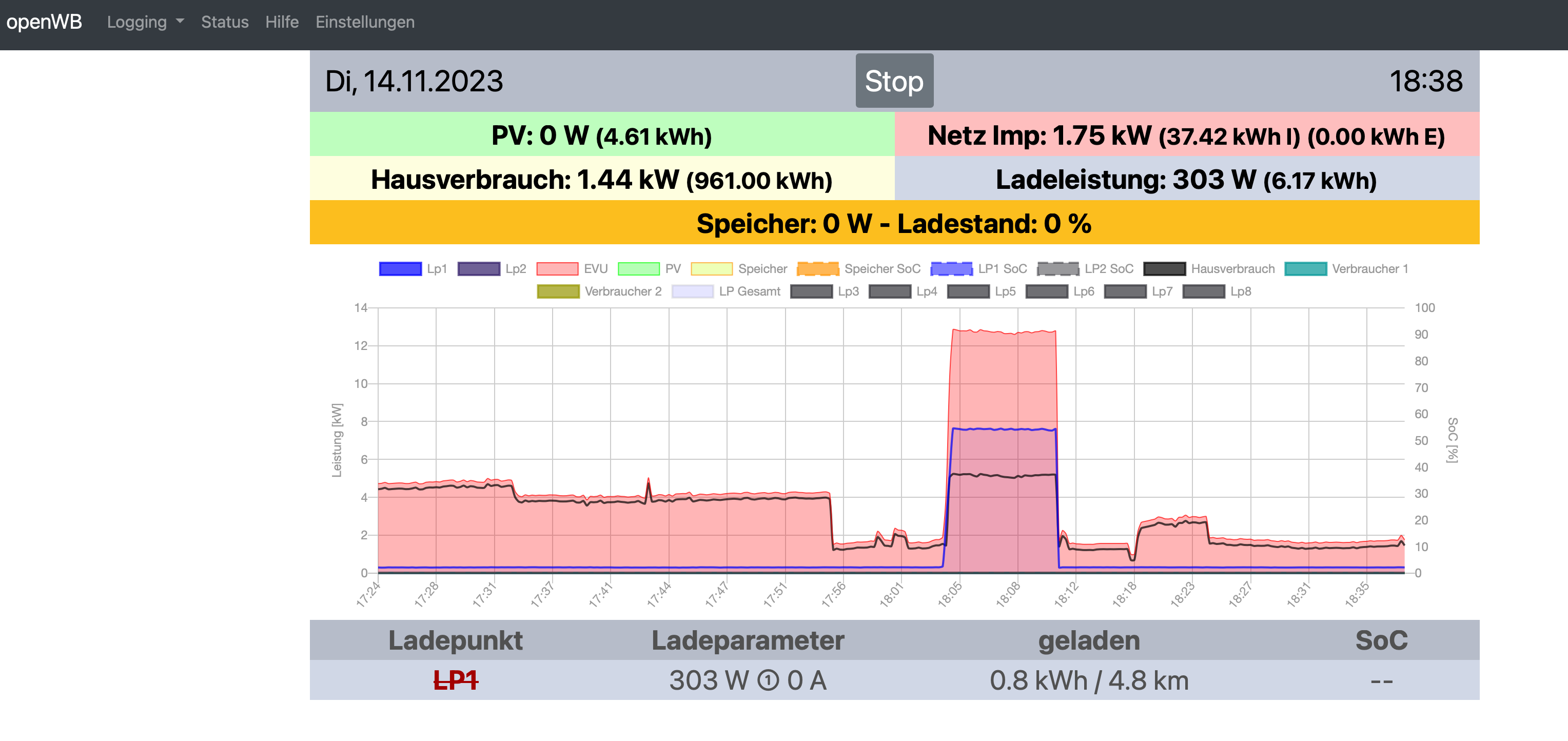

ich habe eben an meiner openWB eben eine (mir neue) Eigenschaft festgestellt. Es ist _KEIN_ Fahrzeug angesteckt, trotzdem wird in der Übersicht eine Ladeleistung von roundabout 300W (+-10W) angezeigt. Ein Auszug aus dem Ladelog ist angehangen. Für mich sieht es so, als dass der Ladevorgang immer wieder gestartet und beendet wird?
Weiterhin wird mir der Ladestand meiner TeslaPowerwall nicht mehr angezeigt.
openWB Firmware 1.9.303.0
openWB series2 standard+ Ladestation
Hat jemand ein ähnliches Verhalten für einen der beiden Fehler?
