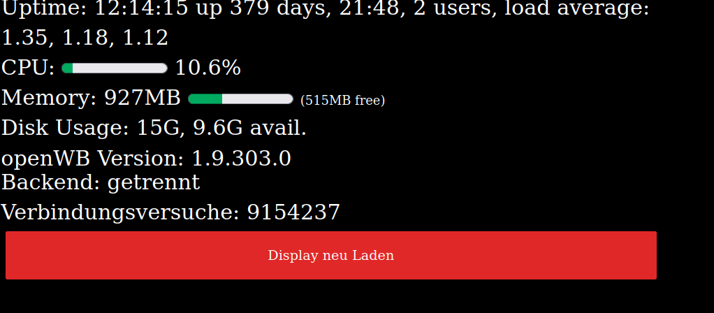

Nein, es wurde nicht geladen. Kein Fahrzeug angesteckt. Im Display unter Statusheißt es Backend getrennt. Verbindungsversuche zählt hoch.

Auf wundersame Weise läuft die Box wieder. Ich bin per Direktlink auf die Einstellungen. Habe dort den Debug-Modus auf 2 gestellt und neu gestartet. Sonst nichts geändert. Danach lief sie wieder. Warum frage ich mich?
Davor fehlte die Verbindung zum Backend. Ständig Verbindungsversuche die ins Leere liefen. Was ist das Backend? Die Verbindung zu meinem E3DC?
