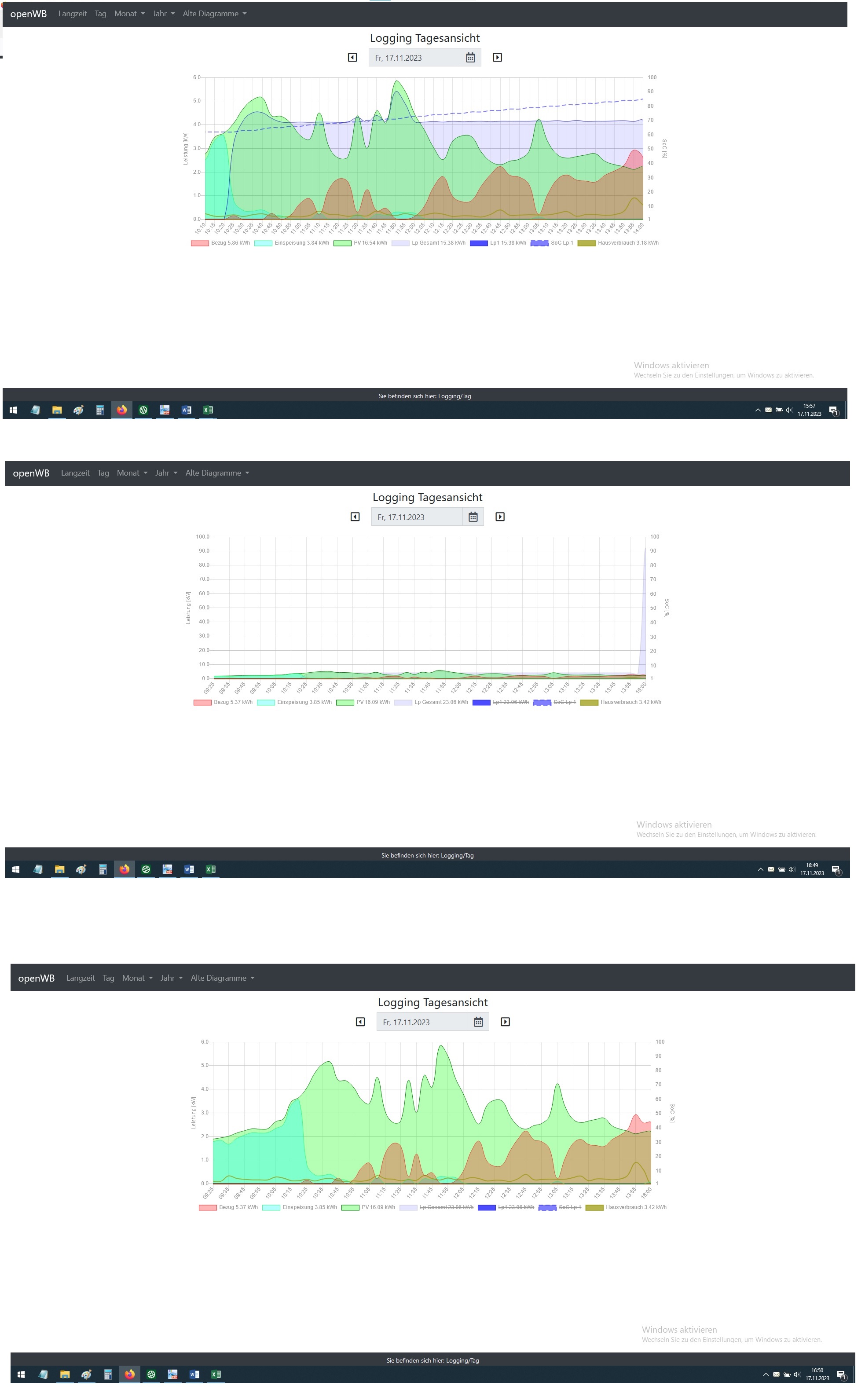

Habe eben bemerkt, dass der heutige Ladevorgang um 14 Uhr abgebrochen ist. Es gab keinen Stromausfall.
Keine Anzeige an der Box und kein Zugriff drauf möglich. Habe die Sicherungen raus und wieder rein.
Nun sind keine Daten im Ladelog oder -graph, nur im Langzeitlog-Tag für heute ist was bis 14 Uhr zu sehen.
Sind die Daten irgendwie/-wo noch zu holen? Eventuell aus den Graphen?
Wenn nicht wäre meine ganze Statistik hinfällig!
Außerdem zeigt die Box eben Werte an, die falsch sind: Ladeleistung 4,16kW, obwohl das Auto nicht dranhängt.

Es ist so, dass der Graph aus den logdaten erstellt wird und nicht andersherum.
Ich vermute mal, dass die Daten weg sind. Man müsste ihn aber rekonstruieren können, denn der Stromzähler hat ja noch einen Zählerstand und der wird ausgelesen und ins log geschrieben.
Aber vielleicht ist der ja kaputt gegangen? Das würde die Ladeleistung bei nicht vorhandenem Auto erklärlich machen. Was steht denn auf der Statusseite?

Die 4,16kW der Hauptseite werden sich beim nächsten mal laden wieder richtig stellen.
Im Status siehst du den Zählerstand, derzeit 4200kWh.
Für den einen Ladevorgang kannst du aus dem Graph den vorherigeren Zählerstand im Tagesgraph per mausover auslesen. Den aktuellen siehst im Status.
Wenn dann immer nur reboot. Neustart per Sicherung ist immer schlechter.

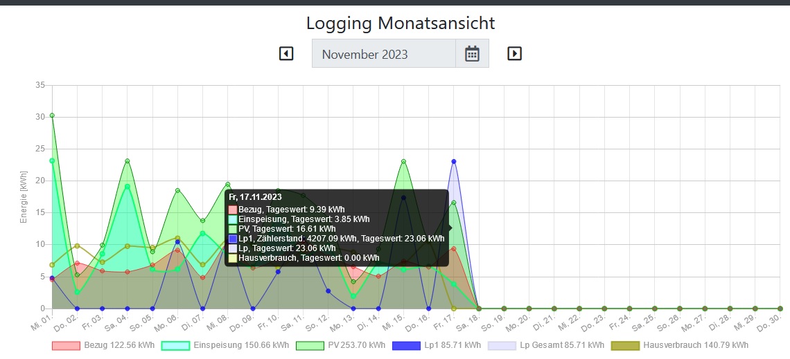

Sorry, meinte Monatsgraph.
Dann hast du den letzten und den aktuellen Zählerstand aus dem Status.
Wenn du die Ladedauer kennst kannst du die durchschnittliche Leistung auch errechnen.

Ich denke, ich schätze die durchschnittliche Ladeleistung lieber anhand des Graphs aus Beitrag 1 ab. Da sind es m.E. ca. 4,2kW.
Beim Rechnen erhalte ich 23,06kWh/3,67h=6,28kW. Da kann was nicht stimmen, oder?
(4230,15-4207,09=23,06 | 10:20Uhr...14:00Uhr=3h 40min)
