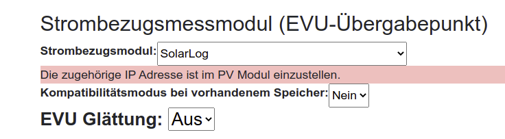

Entweder habe ich Tomaten auf den Augen, oder aber diese Einstellung (EVU IP) ist nicht mehr vorhanden (siehe Beilage). Weiss jemand, wo das neu einzustellen ist?
Bildschirmfoto vom 2020-05-23 10-38-37.png (39.58 KiB) 1745 mal betrachtet

Du musst im PV Modul auch SolarLog auswählen. Dort dann die IP des SolarLog Servers eintragen. Die Einstellung gilt dann auch für das EVU Modul.

Danke Lutz, genau das war's!
War vorher schon eingestellt, aber nach dem Update nicht mehr sichtbar.
