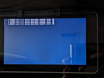

in der OpenWB Duo mit v1.9 wird der RFID Leser erkannt.
In OpenWB Duo mit der v2.x erscheint mit angeschlossenem RFID Leser folgende Fehlermeldung:
"usb 1-1.2: device descriptor read/64, error -32"
Nachdem die OpenWB gepiept hat und die Fehlermeldung angezeigt hat, startet diese ganz normal hoch.
Boot-Fehlermeldung+Piep-Ton, sobald RFID Leser angesteckt

Ich werde aus Deinem Beitrag nicht richtig schlau.
Beim Boot der software2 kommen also diese Meldungen. Das System fährt aber ganz normal hoch und der RFID Leser funktioniert wie er soll?
Dann würde ich die Meldungen als "Schönheitsfehler" ablegen.

Die Meldung kommt vom Linux Kernel. Könnte etwas mit der Stromversorgung zu tun haben (Leistung zu gering). Evtl. mal mit einem USB-Hub mit eigenem Netzteil versuchen.
For the record, the error -32 (-EPIPE) is described in Linux kernel docs as follows:
- The pipe type specified in the URB doesn't match the endpoint's actual type.
- Endpoint stalled. For non-control endpoints, reset this status with usb_clear_halt().

danke für den Lösungsversuch, aber am gleichen USB-Anschluss funktioniert der RFID Reader mit der OpenWB v1.9 tadellos...
