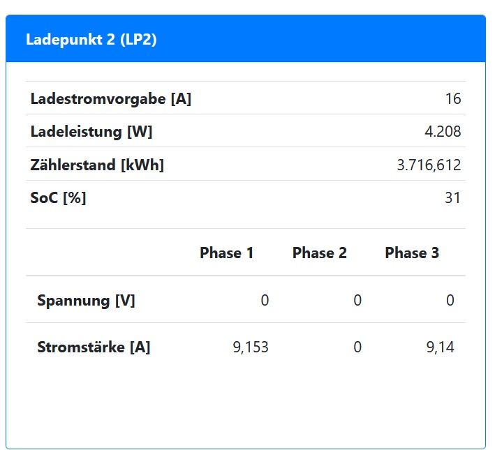

ich habe als zweiten Ladeport die openWB Pro angeschlossen und versuche darüber zu laden. Jetzt, wo nicht mehr genügend Energie vom Dach kommt, ist mir aufgefallen, dass immer 1/3 der Ladeleistung des Autos auf den Hausverbrauch hochgerechnet wird. Dann habe ich das Auto einmal schnell umgeparkt und an der Series 2+ angesteckt, wo es fehlerfrei läuft.
Beim Laden an der openWB Pro hat er auch " Lastmanagement aktiv" angezeigt, was eigentlich auch nicht sein dürfte, da sonst nichts anderes am Laden war.
Habt ihr eine Idee, wo ich nach dem Fehler suchen kann?

da wird es ein Problem mit dem in der Pro verbauten Zähler geben.
Nachprüfen kann man das mal, während geladen wird, auf der Statusseite. Da wird dann wohl von einer Phase Strom und/oder Spannung fehlen.
Helfen kann da nur der Support

Danke Jerry, du scheinst recht zu haben! :(
Habe mit dem Multimeter einmal die Spannung gemessen, liegen alle an, dann kann es wohl nur noch der Zähler selber sein.

Bitte mit dem screenshot an den Support wenden.
