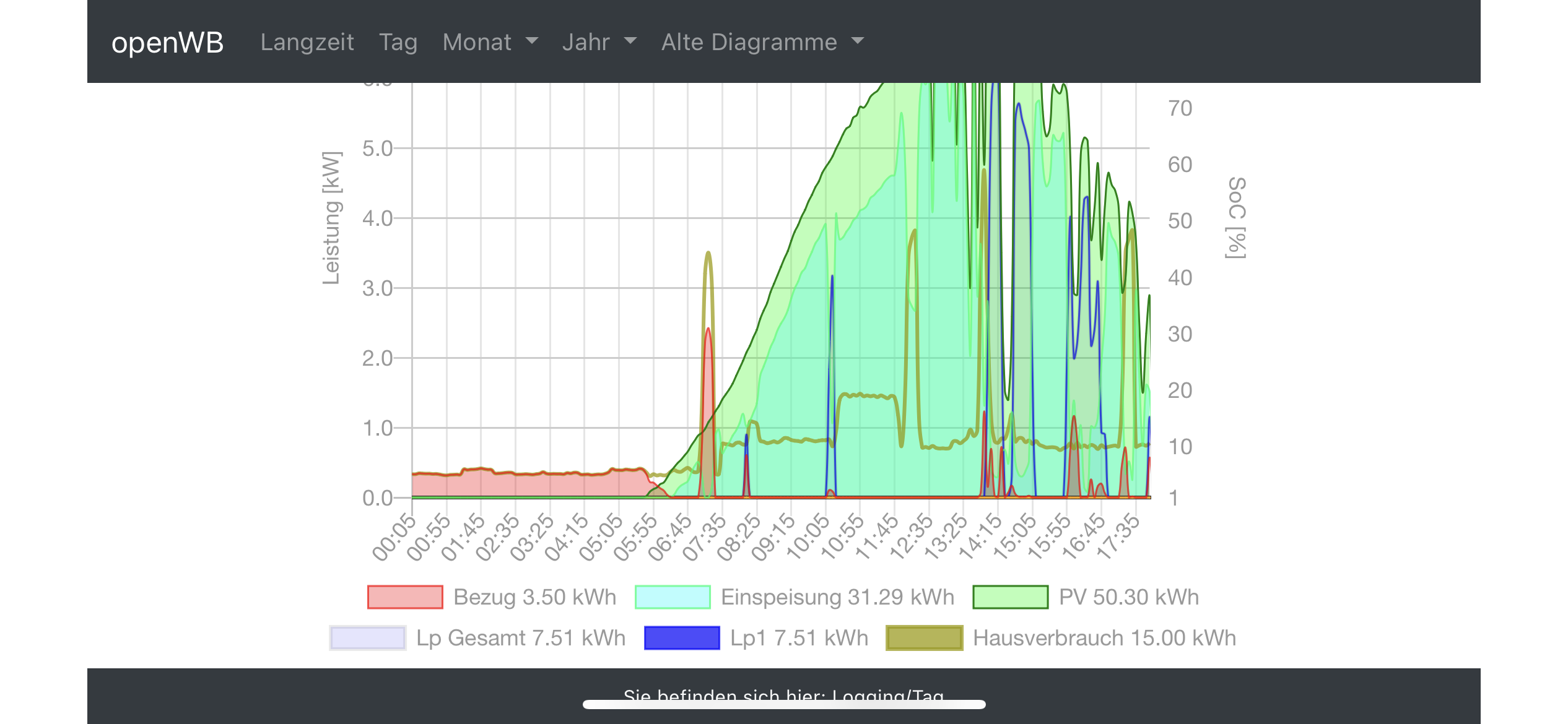

Also das PV-Laden funktioniert noch immer nicht. Sofortladen funktioniert. Einspeisung heute 31 kWh, das Auto war den ganzen Tag angeschlossen…
War nur gegen Mittag kurz weg von 15:00 - 15:50 Uhr.
Problem beim laden mit niedriger Ladeleistung

Wenn SL (mit unterschiedlichen A-Vorgaben) läuft, sollte auch PB-Laden klappen.
Zuerst mit Min+PV starten. Je nach Fahrzeug auch mal mit den Mindest-A spielen. 6A geht bei manchen EV ucht.

habe auch das Problem, dass das Laden vom Taycan bei geringer Ladeleistung (z.B. 1x16A) abbricht, egal ob Sofortladen mit 1x16A oder PV mit 16Amin.
Habt ihr inzwischen eine Lösung gefunden?
