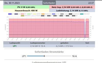

Jemand eine Idee, warum mein Auto nur mit 2KW lädt?
Ich habe heute zum ersten mal meine OpenWB zu Hause in Betrieb genommen.
Auto ist ein Audi Q4 mit 53 KWh Akku
Die 2 Phasen passen also.
Der kann nicht mehr.
Aber warum geht die Stromstärke nicht hoch?
Nur 2 KW Ladestrom

Hmm, sieht aus, als ob die WB die 16A auch anbietet. Gibt es bei Audi eine Begrenzung in Fahrzeug die eingestellt werden kann?

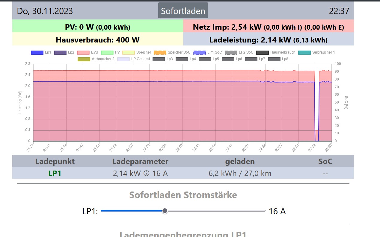

Schau mal im Status, ob er nur mit 5A lädt.
Falls ja, steckt der Stecker nicht vollständig im Fahrzeug und konnte daher nicht verriegelt werden.
Stecker noch mal raus und mit etwas mehr Kraft einstecken.

Auf dem Screenshot sieht man ja, dass die openWB 16A anbietet. Das Auto nimmt die aber nicht. Also im Auto nachkucken, ob da was eingestellt ist oder die Kontaktierung prüfen.

Das mit dem Stecker nicht richtig drinnen war es.
Nur zum Verständnis.
Was passiert da genau?
Re: Nur 2 KW Ladestrom
Wenn der Stecker nicht verriegelt ist, wird der Ladestrom auf 5A reduziert. (Notlademodus)
Wenn man den Stecker mit 16A Ladestrom ziehen würde, könnte ein kleiner Lichtbogen entstehen (bei 5A ist dieser geringer)
Daher wird der volle Ladestrom nur bei verriegeltem Stecker vom Fahrzeug freigegeben.
