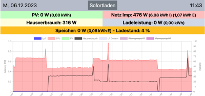

ich habe seit einigen Tagen das Problem, dass der Hausverbrauch immer deutlich unter dem des gemessenen Gesamtverbrauchs ist.
Beispiel: Vom Stromzähler via IR-Lesekopf und via node-red nach MQTT auf das Topic /set/evu/W als Watt gesendet. MQTT auf der Box erhält den korrekten Wert, der sich auch mit der Anzeige meines Stromzählers deckt.
Interessanter Weise ist der Hausverbrauch immer um etwas kleiner als die gemessene Wirkleistung, meistens so um 160 watt. Woran könnte das liegen? Die Software ist nicht modifiziert.
Bild als Beispiel im Anhang, die Hausverbrauch-Kurve folgt ziemlich genau mit etwas Abstand der EVU-Linie.
Vielen Dank für Euren Support!
Hausverbrauch immer 160w niedriger als EVU-Bezug

Smarthome Geräte definiert?
Re: Hausverbrauch immer 160w niedriger als EVU-Bezug
Ja, aber seit gestern ausgestellt, sind auch von nem anderen Zähler (Wärmepumpe HT/NT Tarif), hat keinen Impact auf das Chart.
Sicher, dass sie alle aus sind? Denn Hausverbrauch errechnet sich aus Bezug minus bekannter Verbraucher - also smarthome oder Auto-/Batterieladung.
Sehr sicher. Die zwei Verbraucher kaufen über einen anderen zǎhler und der Switch “im Haus Verbrauch einrechnen” ist ebenfalls auf aus gewesen.

bin noch am grübeln - ( zumal ne WP keine 160W macht )
der Kurvenverlauf is so garnicht deckungsgleich -
Hausverbrauch Abweichung anfangs ca 160W - danach dann ca. 420W (x:13 - x:30 )
der Netzimport singt, der Hausverbrauch fällt aber auf null ab ( x:32 )
Ebenso die zwei Spitzen, die eine hat nen Versatz von 500W ( x:15 )
die andere nur 100W (x:42 )
Gibts die Ansicht auch mit der kleineren Auflösung z.B. 120 Minuten ?
Warum fehlt am Anfang der Hausverbrach vollständig ( Nullinie ) ?
